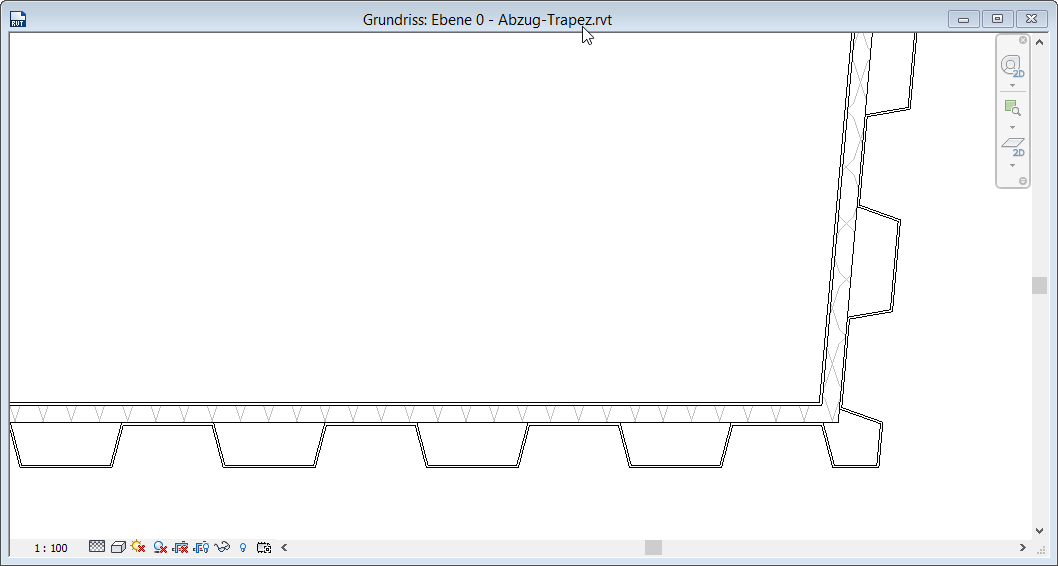

Hallo Liebe Gemeinde!
Für eine Industriehalle in meinem Übungsprojekt hätte ich jetzt eine Wand bzw. ein Dach mit einem Trapezblechprofil gebraucht.
Also nicht nur die Textur sondern ein richtiges Profil. Ist das möglich?
Und wenn ja, wie??
Danke für die Hilfe

Auch hier gilt: Mit Revit kann man sinnvolles (vereinfachte Darstellungen, Symbole im Grundriss und Ansichten, Grundkörper) und nicht sinnvolles (Auskonstruieren bis zur letzten Schraube) machen !
Konstruierte Trapezblechwände braucht normaler weise niemand in 3D! Das währe ein Killer für die Handhabung deiner Projektdatei!
Wenn Du das für eine Visualisierung benötigst nimm nur das Material als Map.
Wenn Du Detailzeichnungen benötigst verwende 2D-Detailelemente oder verwende den Zeichenbereich (2D) in Revit.
Sonst wirst Du nicht glücklich mit Revit.
Merke: 3D-Konstruktionen nur da verwenden, wo sie sinnvoll und notwendig sind!
Du würdest ja auch nicht auf die Idee kommen, jeden Ziegelstein einer Mauer zu modellieren.

Hallo Richard,
hier die Rückmeldung:
Ich habe Dir eine Beispiel-Datei erstellt (Revit 2014).
In dieser Projektdatei ist eine Flächenbasierte Familie (allgm. Modell)"AbzugTrapez" enthalten. Diese ist parametrisch und kann im Eigenschaftsfenster an die Erfordernisse angepasst werden.
Vorgehen:
Erstelle eine normale Wand in der gewünschten Stärke (oder auch eine Wand inkl. Dämmung und Innenwand + Stärke der Trapeze).
Ebenso erstelle ein Dach nach den Gegebenheiten.
Nun platziere die Familie "Abzugtrapez" jeweils auf den Außenflächen dieser Bauteile und kopiere sie sooft wie benötigt nebeneinander.
Nun rufst Du den Befehl "Schnittauf", setzt das Häkchen bei "Mehrfachschnitt" und klickst nun zuerst die Wand und dann nacheinander die platzierten Familien an. Diese werden nun von der Wand / von dem Dach abgezogen.
Dieses ist nur eine von mehreren Möglichkeiten.
Ich würde aber bei mir in der Firma nicht so arbeiten, sondern wirklich nur Texturen und Detail-Darstellungen für soetwas verwenden.

Danke Bernhard!
Genau so etwas habe ich gebraucht.
Hat super funktioniert!
