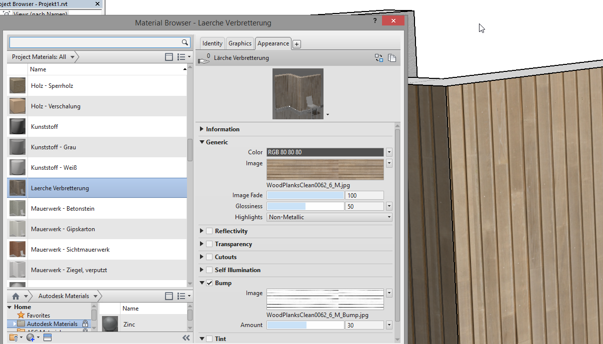

Hi Leute,
ich bin ganz neu mit revit unterwegs und möchte ein Paar schnelle Renderings anfertigen. Das Rendern und die entwürfe sind auch nicht mein Problem.
Ich möchte gerne unterschiedliche Gebäude mit Lerchenholz- (o.ä.) Lattenfassaden darstellen. Ich bin nun schon soweit, das die Lösung dieses Problems wohl mit "Profilierten Wänden" zulösen ist. Ich bekomme dieses aber nicht wirklich hin.
Ich benötige z.B. einfach nur eine Basis Wand und dann die Lattenfassade (horizontal) mit Fuge zwischen den Latten. Der Rest der wand ist sowieso nicht sichtbar.
Hat das evt. Irgendjemand schon mal gemacht und würde mir diesen Wandtyp zur verfügungstellen?

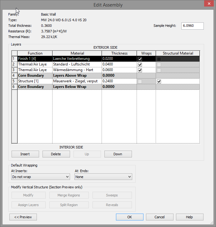

erstellt am: 13. Mrz. 2014 18:44    Editieren oder löschen Sie diesen Beitrag!  <-- editieren / zitieren -->   Antwort mit Zitat in Fett Antwort mit kursivem Zitat    Unities abgeben: 1 Unity (wenig hilfreich, aber dennoch)2 Unities3 Unities4 Unities5 Unities6 Unities7 Unities8 Unities9 Unities10 Unities Nur für portnoyyy 10 Unities + Antwort hilfreich
Original erstellt von portnoyyy:
...Problems wohl mit "Profilierten Wänden" zulösen ist...
Blos nicht !
Geschichtete Wand ist hier die richtige Lösung. Profile bitte nicht modellieren !!
Hierfür gibt es die Möglichkeit des Mappings.
Zauberwort hierzu Bumpmap. Dunkel wird tief, hell wird hoch.
Texturen gibt es hier: http://www.cgtextures.com/texview.php?id=44550
...Hat das evt. Irgendjemand schon mal gemacht und würde mir diesen Wandtyp zur verfügungstellen?
Die beiden Anhänge sollten Dir als Einstieg und Wink mit dem Zaunpfahl reichen. Hilfe zur Selbsthilfe
Gruß, Bernhard
Es gibt keine Probleme - Nur Lösungen !
