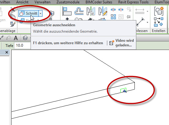

Hallo Gregi,
wann erstellst Du denn den Abzugskörper ?
In der Familie "Schrank" oder in der Familie "Seite"?
Wenn im Schrank: No way
Wenn in der Seite: Klick auf das Symbol "Schnitt".
