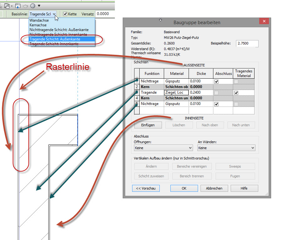

wie kann man für die Ausrichtung einer Wand am Raster eine innenliegende Schichtbegrenzung aus der Wand (Putz-Ziegel-Putz)nutzen?

Moin B !
s.h. Anhang
Gruß, Bernhard

Hi, ich meinte bei Anwendung des Ausrichtewerkzeugs. Ich war der Meinung dass dort dann nicht die innenliegende Trennkante verwendet wird, konnte dies aber eben nicht mehr nachstellen.Werde dies nochmal testen. Allerdings geht beim Ändern des Wandtyps die das "Anheften" (mit dem Schloß) verloren. Dagegen ist vermutlich kein Kraut gewachsen, oder?

Original erstellt von berounba:
Hi, ich meinte bei Anwendung des Ausrichtewerkzeugs...
Das funktioniert einwandfrei. Fangauswahl ggf. durch TAB wechseln.
...Allerdings geht beim Ändern des Wandtyps die das "Anheften" (mit dem Schloß) verloren. ...
Nö, bei mir nicht. Sollange nicht die Achsen sondern die Kanten geheftet werden.
