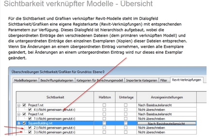

In der Registerkarte vv/Revit-Verknüpfungen verstehe ich folgenden Sachverhalt nicht:
Verknüftes Modell:
A.) SquareBuilding.rvt
B.) 2(<Nicht gemeinsam genutzt)
C.) 3(<Nicht gemeinsam genutzt)
Im Moment benutze ich nur die erste Zeile und stell dort "Nach Basisbauteilansicht" oder " Nach verknüpfter ANsicht" oder "Benutzerdefiniert" ein.
Wann wird ein Häkchen gesetzt bei A.) wann bei B.) oder wann bei allen? Was sind diese Zahlen, bzw. wo finde ich diese im Verknüpften Modell wieder?
Oder was steuert man denn mit den unterschiedlichen "Zeilen"? oder einer Kombination der beiden?
"Nicht gemeinsam genutzt" deutet ja auf ein gemeinsam genutztes Koordinatensystem hin.
Im Wiki-Help finde ich dazu auch keine Aussage.
Vielen Dank
Leah K.

Hallo Leah,
ich denke Du hast Dir die Antwort über den geposteten Anhang doch schon selbst gegeben !?
...wobei die übergeordneten Einträge den verschiedenen Dateien (dem primären verknüpften Modell)
und die untergeordneten Einträge den einzelnen Exemplaren (Kopien)
dieser Dateien entsprechen...
Erst wenn Du dein verknüftes Modell im Projekt kopierst hast
Du die Kopien 1 / 2 / 3 / ... als untergeordnete Einträge
...Wenn Sie Änderungen an einem übergeordneten Eintrag vornehmen,
werden alle Exemplare geändert, bei Änderungen an einem untergeordneten
Eintrag wird nur dieses eine Exemplar geändert...
Dem gibt es doch nichts hinzuzufügen, oder ?

Hallo Heiko,
> oder ?
leider doch
Genau da liegt das Verständnisproblem. Ich habe EINE Revitdatei als Zentraldatei und eine Ebene verknüft. Was bedeutet diese Zahl in der "untergeordneten" Zeile? --> den einzelnen Exemplaren (Kopien)
Welche Kopie? Ich habe eine Zentraldatei die auf eine andere Zentraldatei verlinkt ist. Oder meintst du hier mit Kopie die Verlinkung der Ebene
Danke Leah

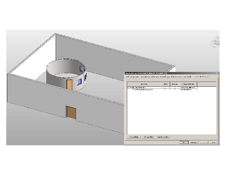

Hallo Leah,
solange Du eine Kopie hast hast Du nur eine untergeordnete Zeile.
Legst Du eine zweite Kopie deines verknüften Inhalts im Projekt ab
hast Du eine zweite Zeile.
Diese beiden kannst Du dann unterschiedlich anzeigen lassen.
Hast Du also nur eine Kopie ist es daher erst Mal egal
ob bei A) oder B) die Ansicht verstellst.

Danke, jetzt hab ich es auch verstanden.
Gruss Leah
