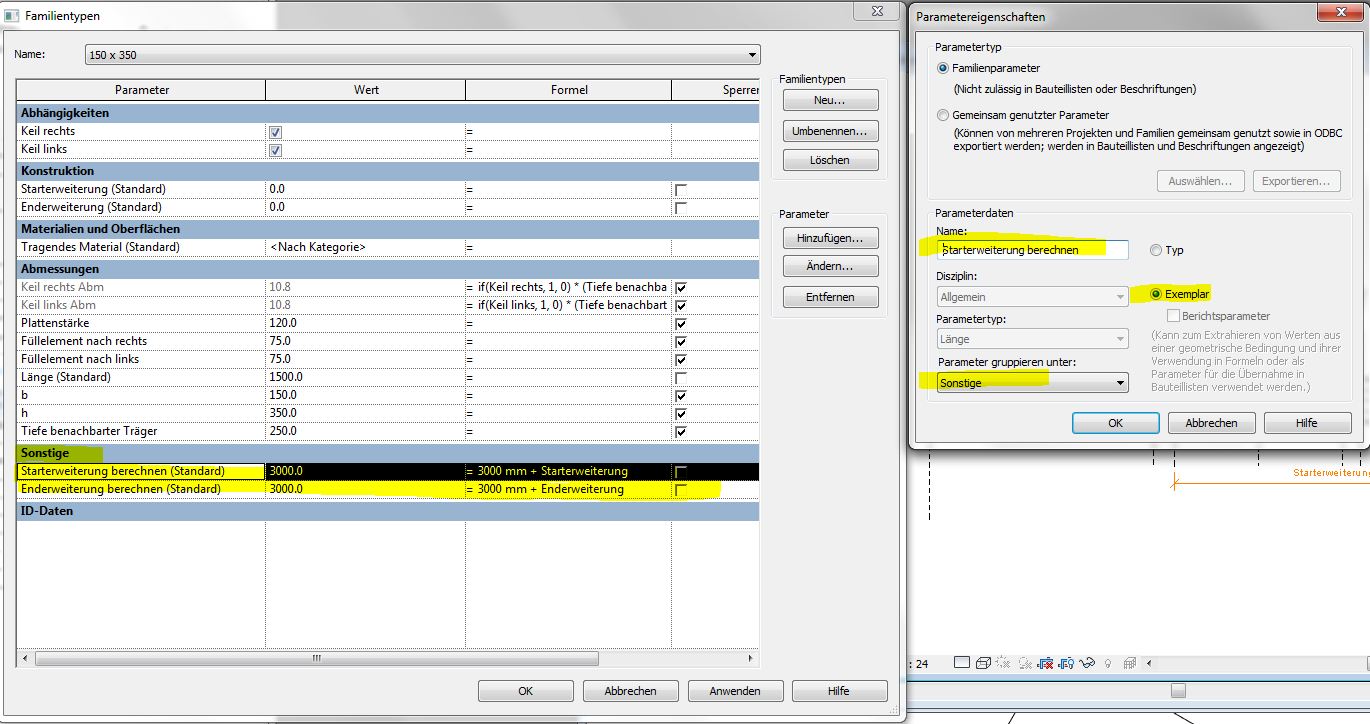

Hallo Zusammen,
habe Träger verbaut, welche an eine Stütze anschließen. Jetzt kürzt Revit automatisch entsprechend des Umgrenzungsrahmens. Nun wollte ich mit den Parametern Starterweiterung, bzw. Enderweiterung die automatische Kürzung anpassen, aber mein Träger hat diese Parameter gar nicht. Woran liegt das wohl?
ERGÄNZUNG:
Habe jetzt heraus gefunden, das es diese Parameter nur noch bei Stahlträgern gibt. Aber wie kann ich dann diesen Fertigteilträger/Stützen Anschluss bearbeiten?

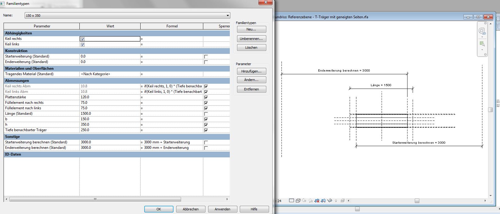

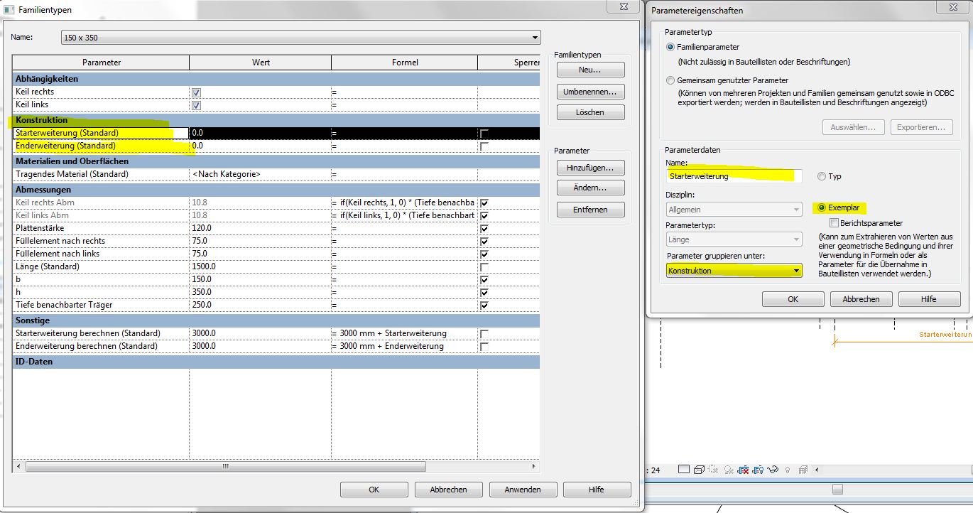

Du hast z.T. Recht. Es gibt tatsächlich Kandidaten ohne Erweiterung.
Sie läßt sich aber recht unkompliziert nachführen.
Ich denke die screenshot sollten ausreichen.

Erst mal vielen Dank. Problem ist somit gelöst. Aber ehrlich gesagt verstehen tue ich es nicht so recht, was man da genau macht, bzw. warum das so funktioniert?!
