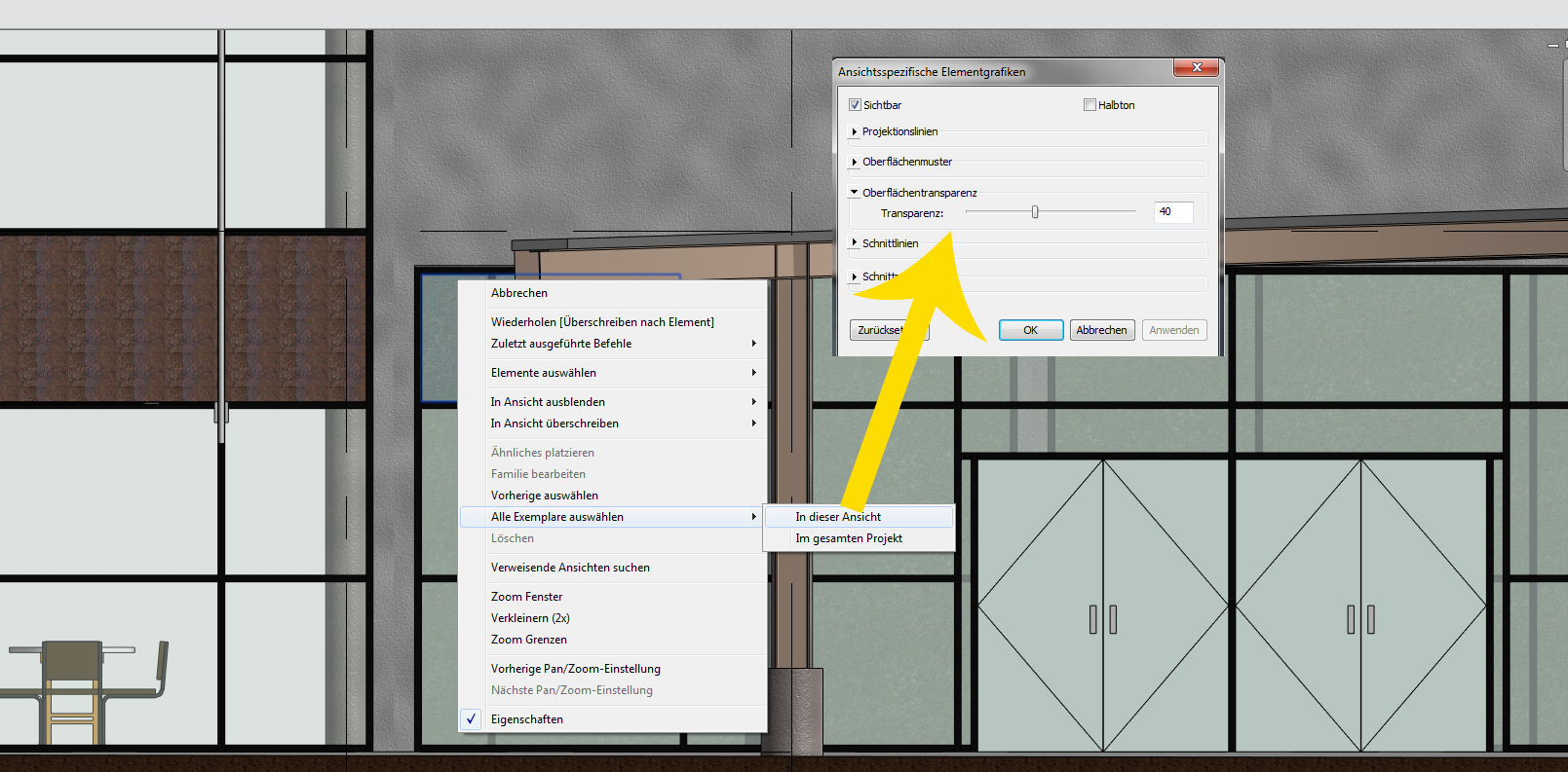

Anscheinend habe ich eine Lösung gefunden.
Die ist zwar meiner Meinung nach unlogisch und wahrscheinlich ein Fehler in Revit (Manchmal werden Fehler aber ja auch als Feature verkauft  )
Und zwar betrifft dass sowohl Fenster, Fassaden als auch Projektfamilien. Es muss lediglich ein transparentes Material innerhalb der Familien vorhanden sein.
Dann kann man über "Rechtsklick=>In Ansicht überschreiben=>Nach Kategorie oder nach Element=>Oberflächentransparenz=>1%" die Transparenz der Materialien aktivieren. Undurchsichtige Materialien bleiben undurchsichtig, transparente Materialien werden durchsichtig (und zwar mehr als 1%, geschätzt mindestens 50%). Wenn man mehr als 1% auswählt werden auch die anderen Materialien durchsichtig!
Leider kann man das nicht generell einstellen sondern muss das pro Ansicht wiederholen. (Habe zumindest noch nichts hierfür gefunden).
Gruß, Bernhard
