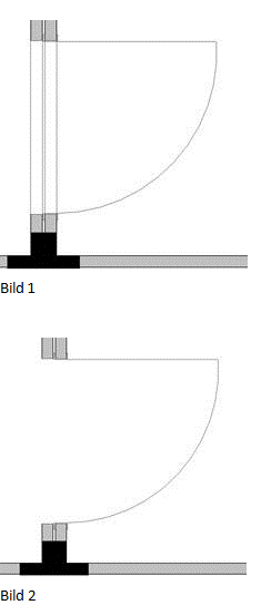

Hallo Revitler,
ich hab da ein kleines Problem und hoffe Ihr könnt mir helfen.
Wenn ich eine Tür in eine Wand einbaue, und beide auf einer Ebene liegen werden ja keine Linien zwischen den Türpfosten angezeigt (Bild2).
Wenn nun die Tür ca. 12cm höher eingebaut wird erscheint ja die Schnittlinie der Öffnung zwischen den Türpfosten (Bild 1).
Wie kann ich das hinbekommen, dass die Linien nicht angezeigt werden, wenn die Tür höher eingebaut wird (Bild 2).
Freu mich schon auf Eure Vorschläge
Gruß Michael

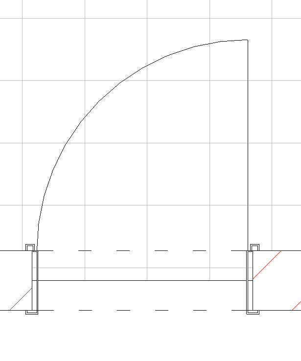

Hallo Michael,
a) in der Regel werden die Linien zwischen den Zargenteilen im Grundriss als gestrichelte Linien angezeigt. Diese stellen den darüberliegenden Sturz da
b) wenn Du die Tür mit einem Abstand zum Fertigboden einbaust, gibt es zwei Möglichkeiten:
1. Die Rohbauöffnung geht bis zum Boden -> neben den gestrichelten Linien für den Sturz keine weiteren Linien
2. Die Rohbauöffnung geht nicht bis zum Boden, es entsteht eine Schwelle -> neben den gestrichelten Linien für den Sturz weitere Linien durchgehende Linien für die Schwellenkante

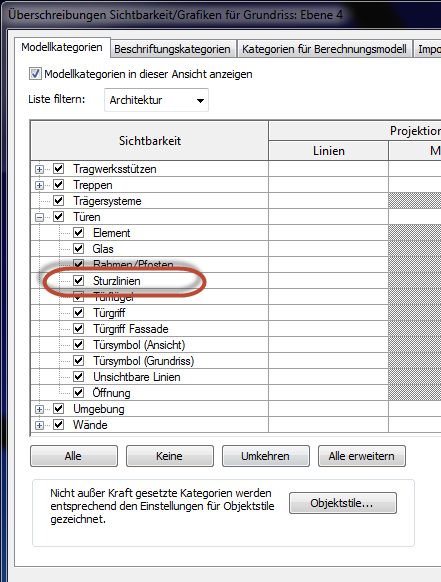

Wenn Du die Linien weghaben möchtest:
Im Eigenschaftsfensters des Grundrisses "Überschreiben Sichtbarkeiten" => bearbeiten , Knoten bei "Türen" öffnen und den Haken bei Sturzlinien wegnehmen.
Wenn das auch nicht hilft, dann stimmt bei Deiner Türfamilie etwas nicht.
Gruß, Bernhard
