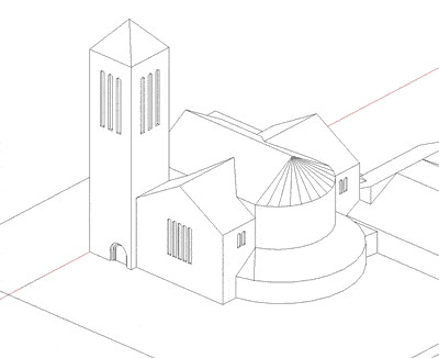

Ich will in Revit eine Kirche als Modell aufbauen (s. Scrennshot 1).
Bei dem Verschneiden der verschiedenen Geometrien (Wände, Dächer...) komme ich nicht so recht zu Rande. (hab in Revit bisher nur Erfahrung mit weitgehend orthogonalen Projekten...)
Ich habe zunächst die Wände als Wände erstellt, die Dächer als Dächer. Das Zeltdach (kegelartig, oben)
hab ich als Körper gebaut (Verschmelzung).
Leider ist Revit aber nun nicht in der Lage, aus dem Dach-Körper ein Dach zu erzeugen.

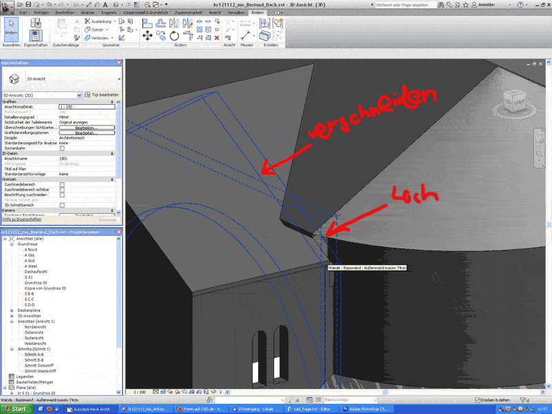

Und die Verschneidung von Dächern und Wänden funktioniert auch nur so mittelmäßig, siehe Screenshot 2 -
hier bleiben Löcher, ich weiß nicht so recht wo ich die Wand oben abschneiden soll...
Welche Vorgehensweise hat sich denn grundsätzlich für solche komplexeren Gebäudegeometrien bewährt?
Das Gebäude grundsätzlich mit den Wand-Tools und Dach-Tools aufbauen, und nur da wo das nicht geht mit Hilfs-Körpern arbeiten?
Oder Das gesamte Gebäude erstmal als Körper (generisches Modell) aufbauen, und dann aus den verschiedenen Flächen Bauteile (Wände, Dächer...) erzeugen?

Hm, so hab ich das auch zuerst gebaut - und dann festgestellt dass es nicht wirklich funktioniert:
Leider ist das "Kegel"-Dach kein Kegel: Die Dachneigung am Anschluss zum Satteldach ist vom Satteldach vorgegeben, vorne ist sie aber steiler. Weil die Apsis nämlich kein Halbkreis ist sondern flacher. (ich hab auch eine Weile gebraucht, das zu kapieren... - ist schon ein komisches Ding, was der Herr Sunder-Plassmann da in den 50ern gebaut hat...)
Und bei den sich schneidenden Satteldächern hab ich das Problem, dass die sich nur entweder oben verschneiden, oder unter dem Dachüberstand von dem oberen - und nicht beides... deswegen fehlt da so eine dumme Ecke...
Und die Wände können sich oben nicht mehr mit dem Dach verbinden, wenn ich auch noch so einen bogenförmigen Ausschnitt per "Profil bearbeiten" mache...
