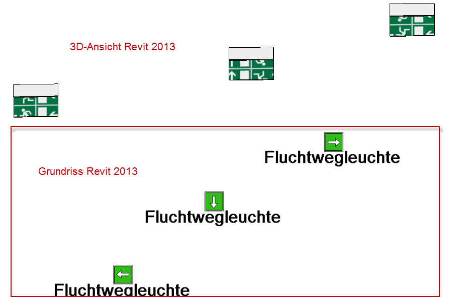

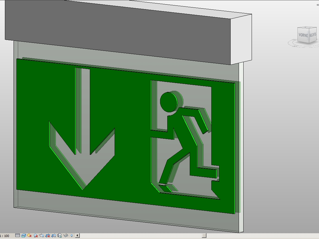

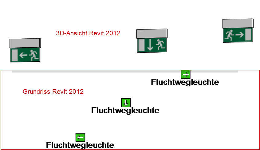

Moin zusammen !
Wir möchten gerne von Revit 2012 auf 2013 wechseln. (Diverse Gründe, z.B. besserer Treppen-Modeller, Abziehbilder mit Tranzparenz, einheitliche Material-Bibliotheken aller Adesk-Programme etc.)
Jetzt habe ich aber festgestellt, dass uns die Mappings der Materialien um die Ohren fliegen wenn wir bestehende Familien in Revit 2013 öffnen bzw. einfügen !
S.h. Anhänge
Habt ihr das auch schon festegestellt ?
Gibt es einen Workaround ?
Gruß, Bernhard

Hallo Bernhard,
gleich vorweg: noch kein 2013 am Laufen und keine vergleichbaren Mappings...
Trotzdem mal meine Ideen, wo ich weitersuchen würde:
1. - die mappings stehen nur teilweise auf dem Kopf
2. - der Versatz der mappings sieht jedoch identisch aus
zu 1.
Wie sind die Bilder eingefügt ?
Da muss es wohl Unterschiede geben.
zu 2.
Gibt es bei den 'neuen Materialien' in 2013
vllt. ein neues Feature das den Versatz beeinflusst ?
Heiko

Hallo Heiko,
ja, auch in 2012 musste das eine Mapping aus welchen Gründen auch immer auf dem Kopf eingefügt werden.
Ja, der Versatz ist identisch. Und zwar immer (in Revit 2013) die Hälfte des Bildformates (sowohl inder Höhe als auch in der Breite).
Natürlich kann man das korrigieren, ist aber mühsam und eigentlich (zumindest für mich) nicht verständlich warum das überhaupt nötig ist.
Gruß, Bernhard

Hallo Olli,
lt.Adesk ist in der 2012er Version ein Fehler in der Mapping-Funktion vorhanden. Dieser wurde (und wird) nicht durch Service-Packs behoben. In den nachfolgenden Versionen (2013+2014) wurde dieser Fehler behoben. D.h., alle in der Version 2012 erstellten Material-Mapps müssen neu erstellt werden.
Der Umstieg (hinsichtlich der Mappings) von 2013 auf 2014 klappt hingegen problemlos.
BTW.:Ursprungspunkt der Mapps ist immer der Ursprungspunkt der ersten Skizze einer Extrusion. Durch das Verschieben der Skize kann der Bildausschnitt des Mapps verändert werden. Wird jedoch die gesammte Extrusion verschoben, wandert das Mapp mit.
