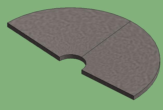

habe jetzt eine kreisplatte mit einem loch in der mitte erstellt und den inneren rand abgesenkt.
dabei entsteht -wie im bild dargestellt- eine line auf der platte, die eigentlich nicht da sein dürfte
weiß jemand rat ?

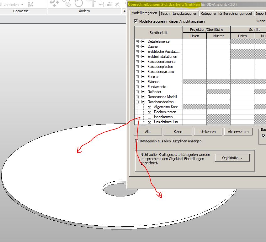

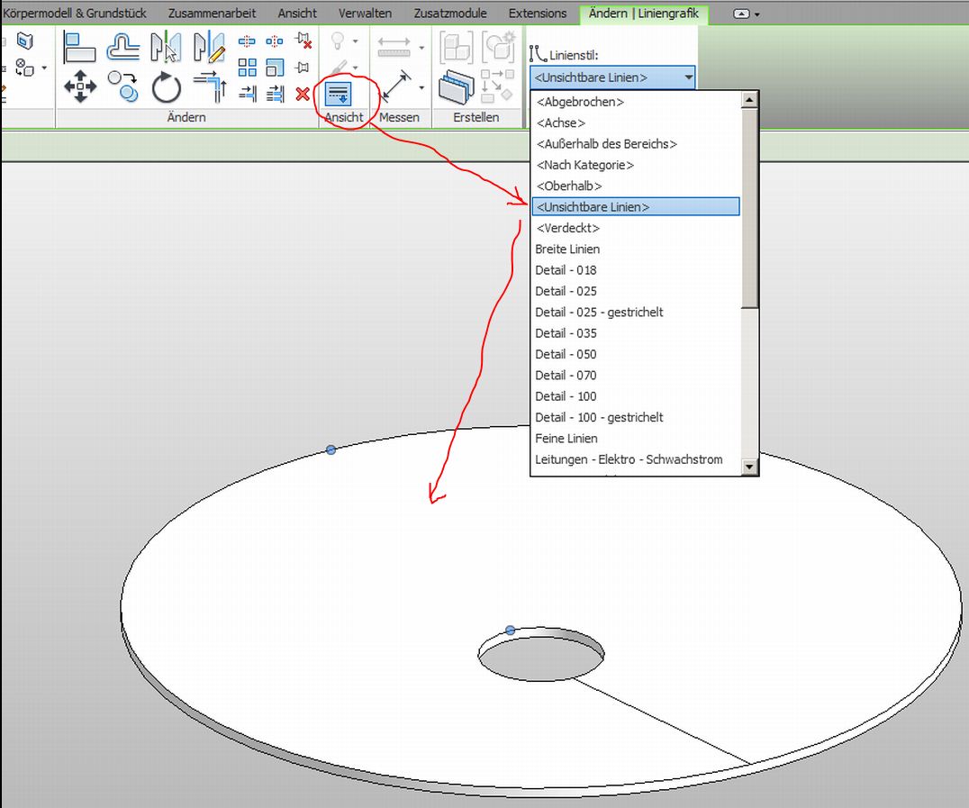

Hallo Frank,
wenn es nur um die 'Optik' geht würde ich
in den betreffenden Ansichten einfach die Linien 'überschreiben'.
Wenn Du dagegen generell auf diese Innenkanten verzichten kannst,
dann VV - Geschossdecken - Innenkanten ausschalten.
Heiko
