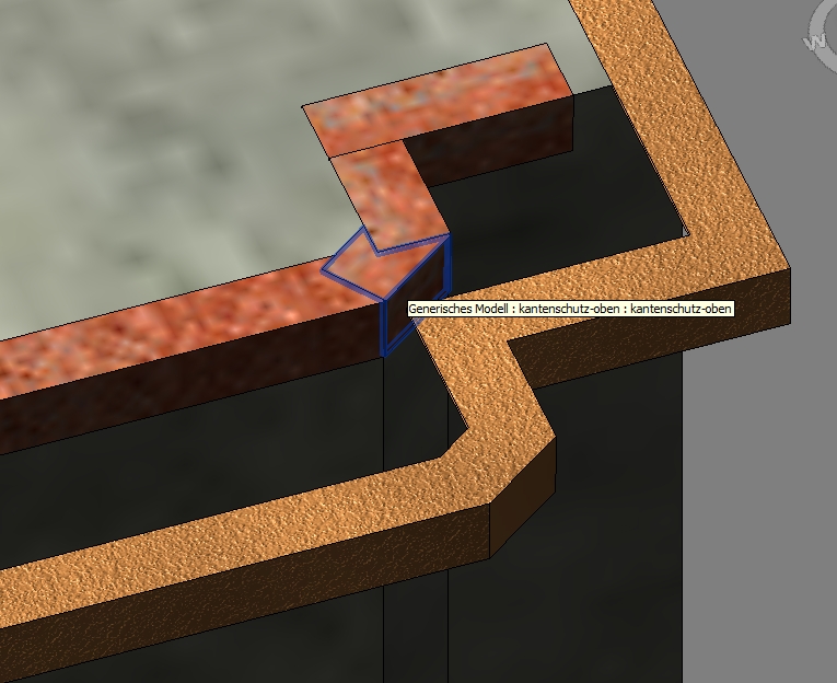

hallo  helfer,
im anhang eine datei mit einem kantenschutz an einer stahlbetonplatte.
die modellierung der eckschiene macht mir probleme.
kann ich die schiene, die auch um die ecke verläuft mit nur einer familie realisieren ?
ich denke dabei an eine familie, der enden ich quasi auf gehrung zuschneiden kann. jeht dat ?
ostergrüße
Frank

Hallo Frank,
einzelne Schienenstücke auf Gehrung bekomme ich auch nicht hin.
Problem ist außerdem die geneigte Oberfläche und die exakte Lage der Schiene,
wenn Du das in der Familie nachjustierst und dann die Schiene entlang
der Plattenkante anbringst kannst Du die Teile wenigstens verbinden...
Eine manuell zu steuernde Gehrung über exemplarparametrische Abzugskörper
wäre ja vorstellbar (und damit lautet die Antwort auf Deine Frage: ja),
aber ob das nicht zu viel Aufwand ist ?
Hilft Dir die Konstruktion vllt. als Projektelement / Sweep weiter ?
Heiko
"Der Kopf ist rund, damit das Denken die Richtung ändern kann" - Francis-Marie Martinez Picabia

kriege ich denn den schrägen klotz irgendwie von dem winkel abgezogen ?
siehe anhang
Frank

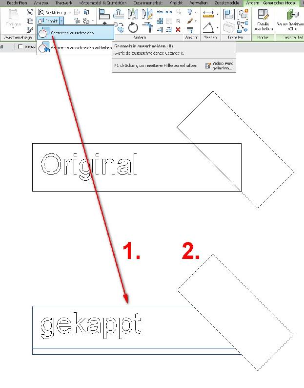

Hallo Frank,
Geometrie > Schnitt schon versucht ?
Aber:
In einer linienbasierten Familie würde ich es versuchen,
Torsten hat es hier mal gut beschrieben !
Heiko

also so wie ich mir das vorstelle geht es nicht, oder ?
die eckschiene habe ich ja als externe familie erstellt und den abzugskörper direkt im projekt.
Frank

RACGeometrieschneiden.pdf
doch, geht.
Eben mit Geometrie > Schnitt (s.o.)

hi,
klappt :-) aber das klötzchen ist ja noch da !
Frank
heiko_hems
Freier Architekt
Sehen Sie sich das Profil von heiko_hems an!   Senden Sie eine Private Message an heiko_hems  Schreiben Sie einen Gästebucheintrag für heiko_hems
Beiträge: 1305
Registriert: 14.01.2005
erstellt am: 10. Apr. 2012 18:02    Editieren oder löschen Sie diesen Beitrag!  <-- editieren / zitieren -->   Antwort mit Zitat in Fett Antwort mit kursivem Zitat    Unities abgeben: 1 Unity (wenig hilfreich, aber dennoch)2 Unities3 Unities4 Unities5 Unities6 Unities7 Unities8 Unities9 Unities10 Unities Nur für fca_mi2 10 Unities + Antwort hilfreich
tja, dann halt ausblenden
oder eben den Abzug in der Familie an beiden Enden des Profils anlegen,
wie von Torsten beschrieben...
Als Exemplarparameter ist die Gehrung dann bei jedem Profil einzeln nachzujustieren.
Mit Vorgabewert 45° kommst Du dann doch schon recht weit, oder ?
Heiko
