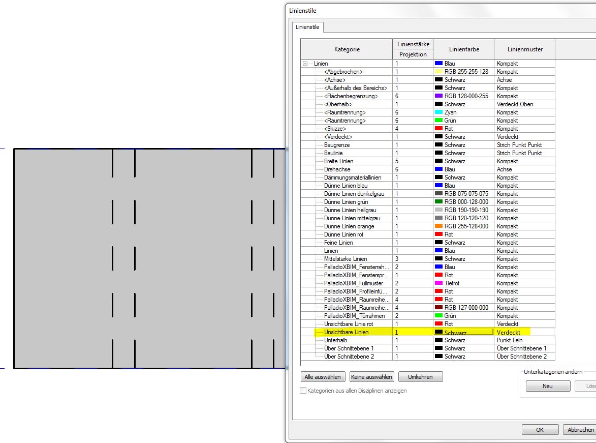

Habe eine Wandansicht (Disziplin: Tragwerk) erstellt. Auf der Rückseite der Wand bedindet sich ein Wandschlitz. In der Ansicht möchte ich nun diesen Schlitz als gestrichelte Linie sehen. Kann ich dies einstellen?

Hallo Gregi,
kann es gerade nicht testen müsste aber mE so gehen:
Ansicht>Unsichtbare Linien anzeigen>Wand wählen -> wird durchsichtig, Wandschlitz wählen -> wird gestrichelt

Hallo Heiko,
funktioniert schon mal, vielen Dank! Jetzt wird die Linie als durchgezogenen Linie dargestellt. Würde gerne eine gestrichelte sehen. Vermute, dass kann man über die Objektstile einstellen. Habe da schon einige durchprobiert, aber nichts hat sich getan?

Weiß denn niemand, wie bzw. wo man den Strichelungtypen einstellen kann.
Zur Widerholung: Meine verdeckten Linien werden als Kompakte Linie gezeichnet, möchte diese aber gestrichelt haben???
EDIT:
Muß mich korrigieren....das "Unsichtbare Linien Anzeigen" hat wohl doch nicht funktioniert. Es wurde nur dargestellt, weil ich die Wände auf Ghostflächen gestellt habe. Man ist das ein Umstand, diese Sichtbarkeiten einzustellen.....HILFE

erstellt am: 08. Mrz. 2012 13:57    Editieren oder löschen Sie diesen Beitrag!  <-- editieren / zitieren -->   Antwort mit Zitat in Fett Antwort mit kursivem Zitat    Unities abgeben: 1 Unity (wenig hilfreich, aber dennoch)2 Unities3 Unities4 Unities5 Unities6 Unities7 Unities8 Unities9 Unities10 Unities Nur für Gregi 10 Unities + Antwort hilfreich
Hola,
unsichtbare Linien stehen von Haus aus auf verdeckt, also gestrichelt. Möchten man die Linienstile überarbeiten geht man in die > Verwaltung > Weitere Einstellungen > Linienstile und passt diese an. Wenn Du das capture oben befolgst, dann klappt es sofort.

Ich glaube mit dem Wandschlitz und "Unsichtbare Linien anzeigen" klappt es nicht, da der Wandschlitz gar keine eigene Geometrie sondern nur einen Abzugskörper enthält.
Abhilfe können hier symbolische Linien in der Wandschlitzfamilie (auf der Platzierungsseite mit Referenzebene Tiefe als Arbeitsebene)schaffen, dann klappt's auch mit dem "Unsichtbare Linien anzeigen". Oder aber man nimmt alternativ auch hier "Liniengrafik" von der Ändern-Registerkarte.

Mit der Liniengrafik Option bekomme ich zufriedenstellende Ergebnisse. Aber schade bis ärgerlich, das Revit verdeckte Linien nicht grundsätzlich selber erkennen und entsprechend darstellen kann!
