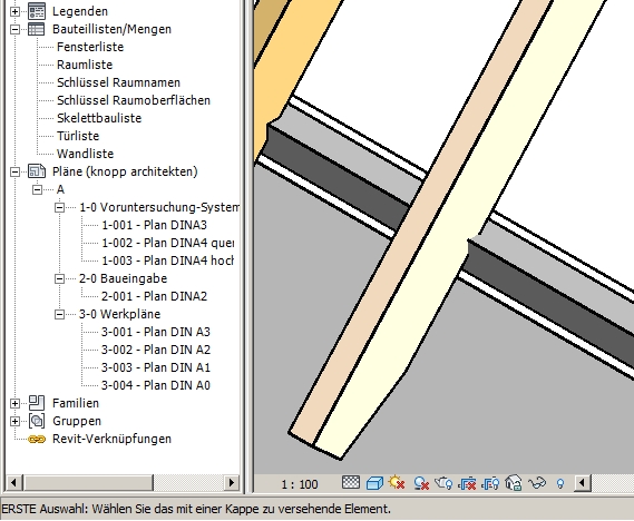

Hallo Zusammen,
kann mir jemand erklären, wie ich den Sparren.RFA von Siggi Pfundt
dazu bringe eine Ausklinkung zu akzeptieren ?
Ich würde mit deisem Bauteil gerne weiterarbeiten weil mir das am besten geeignet erscheint,
aber an diesem Punkt sträubt sich die Familie und ich komme nicht dahinter warum das so ist.
Die Familie ist umgestellt wie es Max hier empfohlen hat,
aber wo es mit der Ausklinkung klemmt verstehe ich auch im Vergleich mit der 'Kantholz Träger.rfa' nicht.
Außerdem lässt sich hier die Tragwerksverwendung nicht von Sonstige auf zB Pfette / Balken etc umstellen.
Ob es damit was zu tun hat ?
Heiko

Hallo Zusammen,
ich habe jetzt den Original 'Kantholz Träger' verwurschtelt und
einen Abschnitt am First und an der Traufe eingebaut (Abzugskörper).
Wahlweise kann man die Familie ja noch kopieren und den einen oder anderen Abschnitt weglassen.
Schöner wäre es gewesen die Abschnitte auch über eine Sichtbarkeit zu steuern.
Aber das geht nicht so einfach (wurde hier schon ausführlich besprochen).
Hier funktionieren nun auch die Ausklinkungen. Schleierhaft wird mir aber bleiben,
warum sich festgelegte Ausklinkungen nicht beim Kopieren der Sparren vererben...
Viel Spaß damit !
Heiko
