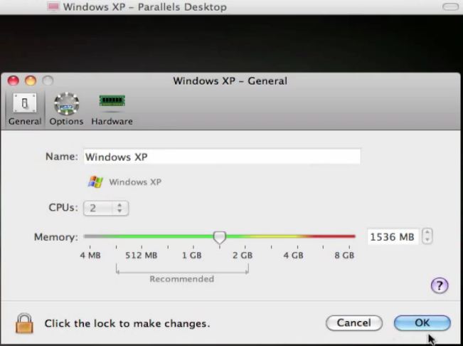

... wollte mit Parrallel-Desktop auf einem iMac Revit als Testversion installieren. Installation verläuft normal. Starte ich dann Revit 2012 bleibt das Programm "hängen". Bis dato habe ich eigentlich alle gebräuchlichen Windows-App zu laufen gebracht, nur Revit nicht .... Kann mir einer vielleicht helfen ? ;-)

kannst Du mal konkretisieren, ob es Parallels 6 oder 7 ist, XP oder Win7 und v.a., um was für einen iMac es sich handelt.

.... es ist Parallels 7 mit Windows XP SP3 und einem iMac Alu 24" (Intel)
Ich habe so ein Gefühl, als wenn Revit etwas "sucht"und sich dabei aufhängt. Gibt es eine Möglichkeit Revit wieder von den Einstellungen zu reset-en um auf Standard-Einstellung zu kommen?

Wieviel GB RAM weist du denn Parallels zu?

Parallels weist zwar automatisch zu, aber ich habe auf max erhöht (knapp über 2GB) 4GB ist im Mac.
Stimmt nicht,
aber es könnte an den 2 GB liegen. Habe leider keinen Rechner mit 2 GB.

Habe jetzt mal auf 8GB den Mac aufgerüstet. Geht immer noch nicht

... wir haben es jetzt mal mit VMware 4.02 versucht. Man wird's kaum glauben - es funktioniert! Wir testen weiter ... Paralells 7 scheint nicht so toll zu sein, wie es die Werbung verspricht ....

Kann ich so nicht bestätigen. Das Revit lief bei mir unter Parallels 6 auf einem Snow Leopard "tadellos" (wobei ich einschränkend anmerken muss, dass ja nicht wirklich den ganzen Tag damit konstruktiv arbeite). Da mir mein Macbook Pro aktuell leider abgeraucht ist, habe ich nun ein neues aktuelles Macbook Pro (bei dem ich noch mit den Gesten und der Scroll-Richtung kämpfe, aber das ist ein anderes Thema) und gerade eben ein Parallels 7 unter Lion (zunächst als Testversion) installiert und ein Revit 2012 startet darunter ohne Probleme (und nein, ich bin weder mit Apple oder dem Hersteller von Parallels verwandt, verschwägert oder sonst wie verbandelt) ...
BTW: Das ein Parallels den Speicher dynamisch zuordnet wäre mir auch neu, aber ich lerne auch gerne dazu.

Das Parallels den Speicher dynamisch zuordnen würde, habe ich auch nicht behauptet, sollte m.M. nach aber für "Mac"-Software ein muss sein. OK - z.Z. weisen wir ihn dann manuell zu und warten auf die nächste Ausgabe 8, 9.....
Den so viel beschriebenen Geschwindigkeitsvorteil zu VMware kann ich übrigens nicht bestätigen, für mich läuft Parallels schleppender.
