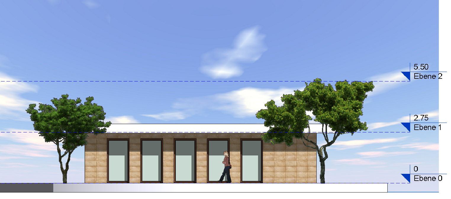

hallo leute,
um ansichten zu erstellen bin ich bisher den weg über photoshop oder illustrator gegangen. doch dann kam mir die idee eigene hochauflösende texturen direkt mit den materialen zu verknüpfen. klappt sehr gut, bis auf, dass die texturen leicht verschwommen sind. der bildstil realistisch ist wohl eher als vorschau fürs spätere rendern gedacht und von daher ist da eine art drosselung drin. hat jemand eine idee wie man das umgehen könnte oder werden texturen bei euch in dem bildstil messerscharf dargestellt?
lg
rookie

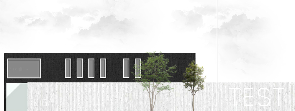

diese ansicht wurde auf die art in wirklich kurzer zeit erstellt. der bildstil ist ziemlich mächtig, vielleicht weiß jemand rat oder hat eine idee.

hi efge,
mein post war ein wenig missverständlich. die bäume, wolken und den text habe ich in photoshop hinzugefügt. das geht allerdings sehr schnell. das, was wirklich zeit kostet, nämlich texturen über die bauteile legen und schatten zeichnen hat revit erledigt. wenn es nur nicht so pixelig wäre.

Hi zusammen,
RAC ist immer noch recht beschnitten, was DTP betrifft, aber man kann doch problemlos Bilder einfügen, diese per Layer in den Vorderung respektive Hintergrund packen und über Ebenenzuweisung auch überlagern.
Zur eigentlichen Frage von rookietect > eine Steuerung der map-Quali im realistic style ist nicht möglich.

hallo niku und danke, das war die eigentliche frage  ich hatte gehofft jemand hätte vielleicht programmierkenntnisse und wüsste an welche schrauben man im programm, vielleicht auch außerhalb des programmes, drehen muss um die anzeige anzupassen.
eine einstellung in die richtung habe ich gefunden. http://revitclinic.typepad.com/my_weblog/2010/05/10-revit-2011-visualization-tips.html  (punkt 9). leider sind die texturen, auch nachdem man auf HQ stellt, sehr schwammig.

nicht ganz, da sie genauso wie vorher sind. Das HQ betrifft leider nur die Vorschau im Materialeditor.

ja, das stimmt leider. ob es vielleicht plugins in diese richtung gibt?

Ich kenne Keines, was nicht der Weisheit letzter Schluss sein soll, aber es macht ja auch wenig Sinn, da die GraKa in diesem Falle die volle Texturauflösung aufnehmen und wiedergeben müsste > übertrage das mal auf ein Großprojekt und ich sehe es ....rauchen.... Jetzt könntest Du kontern und sagen > aber meine GraKa.... und hättest sicher Recht damit, aber RAC ist entsprechend programmiert. Wir sind ja froh, dass es wieder ein wenig mehr Freiheit im Umgang mit maps gibt, machen aber sämtliche Präsentationen und Visualisierungen mit Adobe CS und 3ds Max/C4D.
