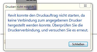

adobe-acrobat x, pdf-drucker:
bekomme aus REVIT bei Blattgrößen über 2 m für die pdf-Datei beiliegende Fehlermeldung (siehe Anhang).
Passiert bei einer Auflösung von 600 dpi nicht, ich möchte aber wegen der Qualität schon mit 2400 dpi drucken.
Ideen? Bin mit meinem Latein am Ende, habe schon alles versucht....

2400DPI auf 2 Meter Länge Drucken?
Wo hast Du denn einen Drucker her, der bei 2Metern 9600 Punkte pro Zoll drucken kann?
Bei 1200 DPI auf dem Plotter reichen 300 DPI auf dem Dokument aus, mehr ist darüber nicht zu sehen, weil der Drucker für Helligkeit/Farbe ja die Punkte zusammensetzt, Ausnahme sind die Thermosublimationsdrucker, die gibts aber meiner Info nach nur für ziemlich kleine Formate...

Hast denn du da Bilder drin, weshalb der Druck gerastert wird? Normalerweise sind dies ja nur Vektorgrafiken und da spielen dpi keine Rolle bzw. erst beim Ausgeben des pdf's auf einen Plotter. Selbst da sind 600dpi gestochen scharf.
Schau mal in der Druckereinrichtung, ob du Vektorverarbeitung oder Rasterverarbeitung gewählt hast.

Nicht ganz,
RAC kennt auch in der 2012er noch keine Vektorausgabe, sobald Schattierung, Schatten, Punktwolken oder Verläufe aktiv sind.
Hier wird automatisch auf Raster umgestellt.
Thema hatten wir hier schon mehrfach und im revitforum.com auch.
http://ww3.cad.de/foren/ubb/Forum329/HTML/000990.shtml#000004
Peter müsste auf die Schattierung verzichten.
