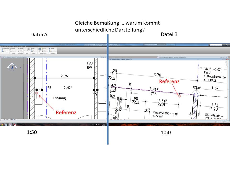

Hallo Leute, ich habe folgendes Problem, da die Bemaßung nicht die richtige Darstellung zeigt, ich habe es versucht von einer anderen Datei die Eigenschaften zu übertragen aber geht es auch nicht. Kann jemanden mir sagen wie ich die große der Punkte bei der Bemaßung verkleinern kann? ohne der Maßstab zu verändern?

überprüfe mal in beiden Dateien die Typeneigenschaften der Bemaßung. Dort kann man festlegen welches "Symbol" bei den Schnittpunkten der Maßhilfslinien mit der Maßlinie dargestellt werden sollen. Ich glaube (denn ich kann gerade nicht nachgucken) es heißt in den Typeneigenschaften "Häkchen". Den dort abgelesenen Namen findest du dann auf der Verwalten-Registerkarte bei Einstellungen unter Pfeilsplitzen wieder und vermutlich ist dort in beiden Dateien eine unterschiedliche Größe festgelegt, denn sonst sollte bei gleichem Maßstab auch die gleiche Größe dargestellt werden ...

Hallo wieder Torsten, Super! erledigt!
Verwalten/Einstellungen/Pfeilspitzen/Typ/Größe der Bemaßungszeichens
