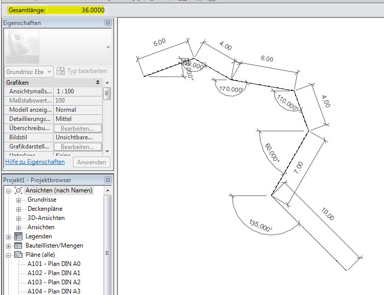

mehrfach habe ich eine Linienkette aus Detaillinien, von der mich interessiert, welche Gesamtlänge diese hat. Also welche Länge ergibt sich, wenn ich alle Teilstücke aufsummiere?
Hat jemand eine Idee, wie man das berechnen von Hand vermeiden kann?

Hi und ja,
mit Bordmitteln > Linien in Modelllinien wandeln > Ändern > an Element entlang messen und mit TAB-Taste die Linien wählen, Gesämt- und Einzellängen werden angezeigt, Rückwandeln nicht vergessen

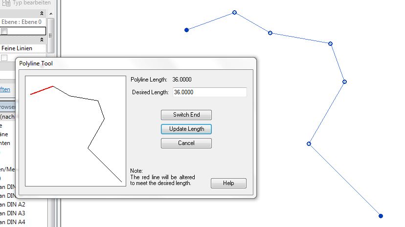

Automatisch > das kostenlose Addin Revved installieren > Linien markieren (TAB-Taste nicht vergessen) > Zusatzmodule > Revved > Poly line wählen
http://www.pkhlineworks.ca/revved.php

bleibt anzumerken, dass beide Varianten (Bordmittel / revved)
nur bei geraden Liniensegmenten funktionieren !
Ansonsten wie immer: toller Tipp !
