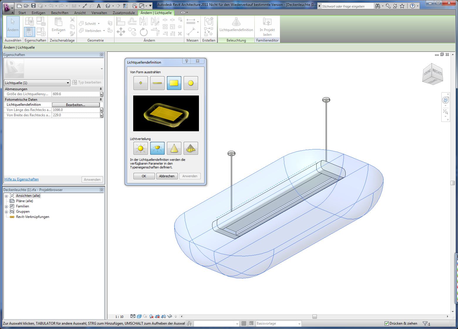

Hallo Revitfreunde, kann jemand mir einen Tipp geben wie man ein Weißes Neonlicht (Lang) in Revit machen kann?

Hi Shilbalam,
du erstellst dir eine Beleuchtungsfamilie (oder bearbeitest eine mitgelieferte) und legst darin die Lichtquellendefinition fest (siehe angehängten Screenshot einer mitgelieferten Lampe).

Danke Torsten!
hat es geklappt!

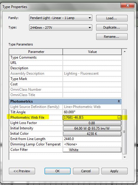

in Revit wirken Leuchten, deren Lichtemitter geometriegekoppelt sind, oft sehr plump. Hat man hohe Ansprüche an akkurate Beleuchtung, dann lohnt sich die Umstellung der Lichtquelle auf photometrisches Netz > in den Typeigenschaften kann man dann eine IES Datei zuweisen (photometrisches Netz). Viele Leuchtenhersteller bieten die IES Dateien zu Ihren Leuchten kostenlos zum Download an.
Z.B. Fagerhult >
http://www.fagerhult.at/default.asp?p=planering/download.html&m=planering/menu.html&b=S
Auch diverse andere Erco, Schmitz etc.

Super Info, vielen Dank euch beide!
