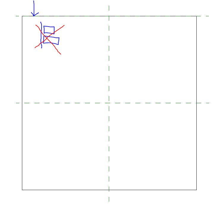

In der 'frischen' Familie kann ich die Referenzebenen alle mit den Dummykanten ausrichten. Aber nach einer Weile (Geometrie hinzufügen) klappt das nicht mehr. So bekomme ich vergessene Referenzebenen später nicht mehr ausgerichtet.

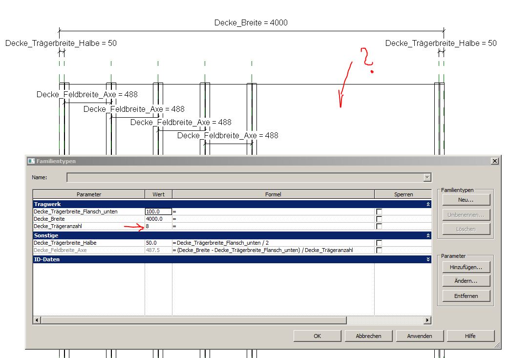

Das nächste Problem ist, dass ich gerne die Anzahl der Deckenfelder variabel hätte. Also gebe ich die Anzahl der Kappen an und die Spannweite wird dann aus den Deckenmaßen errechnet. Wie das funktionieren soll ist mir auch noch schleierhaft...(s.Bild 2+4)

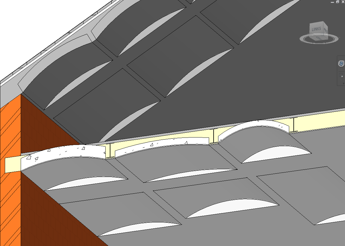

geschossdecke_kappengewoelbe.rfa.txt
in dieser datei: http://www.cadforum.cz/cadforum_de/dl_file.asp?ID=901
sind die themenbereiche, welche hier im beitrag angesprochen wurden, als familien vorhanden. soweit ich sehen konnte, wird die länge der decke durch vielfache der 'trägerabstände' ausgefüllt. die breite der decke ist über einen wert manuell einzustellen. wenn ich das richtig gesehen habe, ist die maximale breite auf 8m begrenzt.
anhand dieser familien kann man aber sicherlich die zusammenhänge der formeln erkennen bzw. für die eigenen zwecke 'umarbeiten'!
im beigefügten bild ist das ergebenis (unterschiedliche breiten, stichhöhen, gewölbelängen, putz- und gewölbestärken) meiner hochgeladenen *.rfa-familie zu sehen, wobei dieses aber nur als 'anregung' bzw. 'beispiel' dienen sollte. die angeführten angaben sind veränderbar.

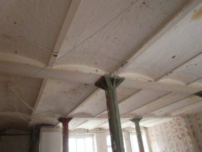

aus meiner erfahrung kenne ich diese art der kappengewölbe aus dem umbau bestehender objekte. und da ist es immer so gewesen, dass die abstände der einzelnen kappen stets unterschiedlich war, ebenso die stichhöhe variiert. daher habe ich auch die familie so aufgebaut, um diesen umstand rechnung tragen zu können, und jedes einzelne element manuell bearbeiten zu können. teilweise ist es sogar vorgekommen, dass die kappengewölbe nicht symmetrisch vorhanden waren. diese konstruktion läßt sich mit diesem modell noch nicht 'nachbauen', dafür sind noch einige änderungen notwendig. eine variante der kappengewölbe besteht darin, dass im auflagerbereich die kappengewölbe mit doppelter, bzw. in feldmitte mit einfacher stärke ausgeführt werden, auch dieser umstand ist in diesem familienmodell noch nicht umgesetzt.
anhand der 'wienerberger-familien' sollte es aber dann auch möglich sein, durch die verwendung von gruppen-kopien die kappengewölbe so zu parametrisieren, damit auch 'automatische' konstruktionen gemacht werden können. bitte ".txt" bei der familiendatei entfernen.
