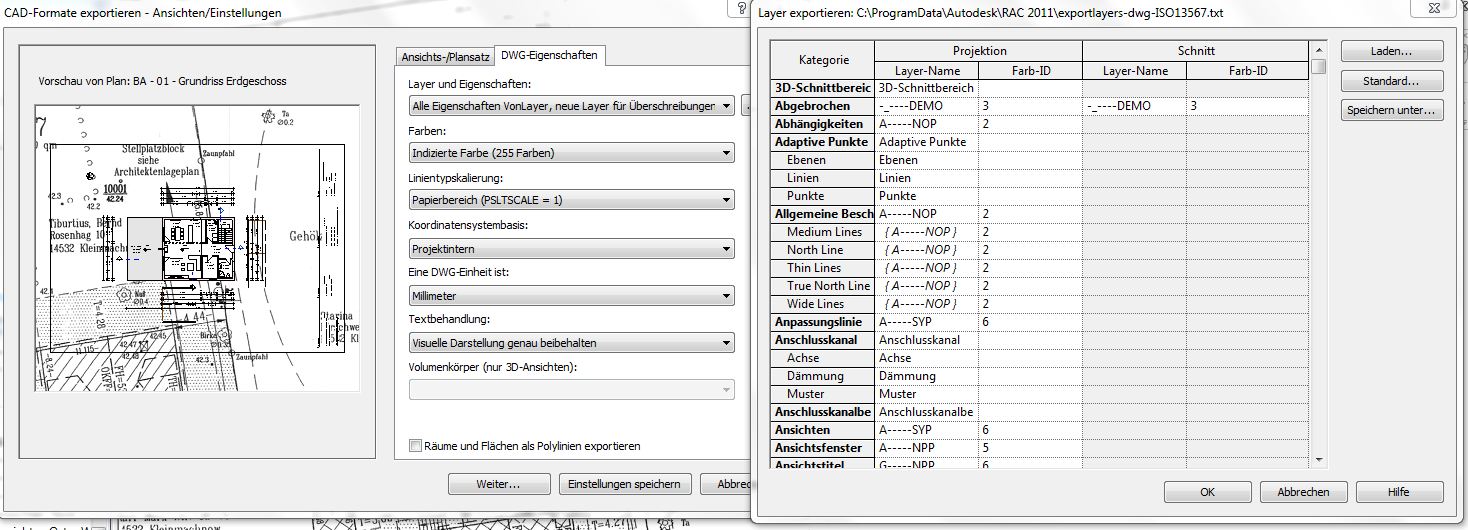

Hallo liebes Forum,
ich habe nochmal eine Frage zum dwg- Export.
Wie löst ihr das Problem, dass beim Export nach dwg nicht alle Wände auf dem Layer A-Walls liegen.
Ich hätte natürlich gerne, dass meine Gipskartonwände auf einem anderen Layer als meine KS- Wände oder als meine Stahlbetonwände liegen.
Die gehören ja in Revit alle zur Kategorie Wände.
Was ist da Euer Strategie?, Über die Tragwerkfunktion, übers Material oder wie macht Ihr das?
Vielen Dank im vorraus,
Vespa

> R > Exportieren > Optionen > Layer exportieren dwg/dxf und legst dort die gewünschten Layer mit entsprechenden Farben ab bzw. kannst dies auch direkt beim Exportieren tun, speicherst das Ganze als Vorlage und dann sollte es passen, sofern Deine Wände auch sauber definiert sind. Darauf achten, dass sowohl für Projektion, als auch für Schnitt die Layer geändert werden.

Hallo Niku,
Danke für Deine Antwort.
In dem Dialog habe ich schon ein bißchen rumgeschraubt,
aber wie bekomme ich es hin, dass eine in Revit als GK- Wand erstellte Wand auf dem Layer GK- Wände in Autocad landet?
Revit kennt in diesem Dialog ja nur "Wände" und die einzelnen Schichten einer Wand.
Ich kann ja erst mal keine Differenzierung nach Wandtypen erstellen,
oder übersehe ich was?
Was meinst Du mit sauber definiert?
Beste Grüße,

Hi Vespa,
prinzipiell kann man beim Export bei den Wänden die Funktionsschichtzuweisung des Wandtyps berücksichtigen und das ist vermutlich mit "sauber definiert" gemeint.
Gemeinerweise wird hierbei allerdings die Schraffur nicht mit berücksichtigt und somit landet diese immer auf einem Layer. Für eine weitere Unterteilung ist man in diesem Fall imho auf weitere Tools angewiesen.

Danke für den Nachschlag. Ich bin ab und dann etwas kurz angebunden, sorry.
Es funktioniert in der Basis, die Details sind nach wie vor (fast) auf Stand 2008 >
http://ww3.cad.de/foren/ubb/Forum329/HTML/000746.shtml#000002
RAC 2012 sieht da auch nicht besser aus, zumindest bis jetzt.

erstmal vielen Dank für die Antworten und den Link.
Erstaunlich (und auch ärgerlich!) dass dieses Problem so lange existiert, ohne dass es eine Lösung von Autodesk gibt.
Ich meine, die beiden Programme gehören ja schließlich dem selben Hersteller, da müsste man doch erwarten, das der Austausch problemlos stattfindet.
In dem Link ist von Filtern die Rede.
Ich kannte Filter bisher nur als Auswahlwerkzeug, wie nutzt ihr den denn für den Export?
Alle Wände einzeln und dann in Autocad zusammenkopieren? Das wäre ja Wahnsinn bei einem großen Projekt. (Und nur da braucht man spezielle Layerstrukturen seitens AG)
Welche Tools meinst Du Torsten? Kannst Du was empfehlen?
