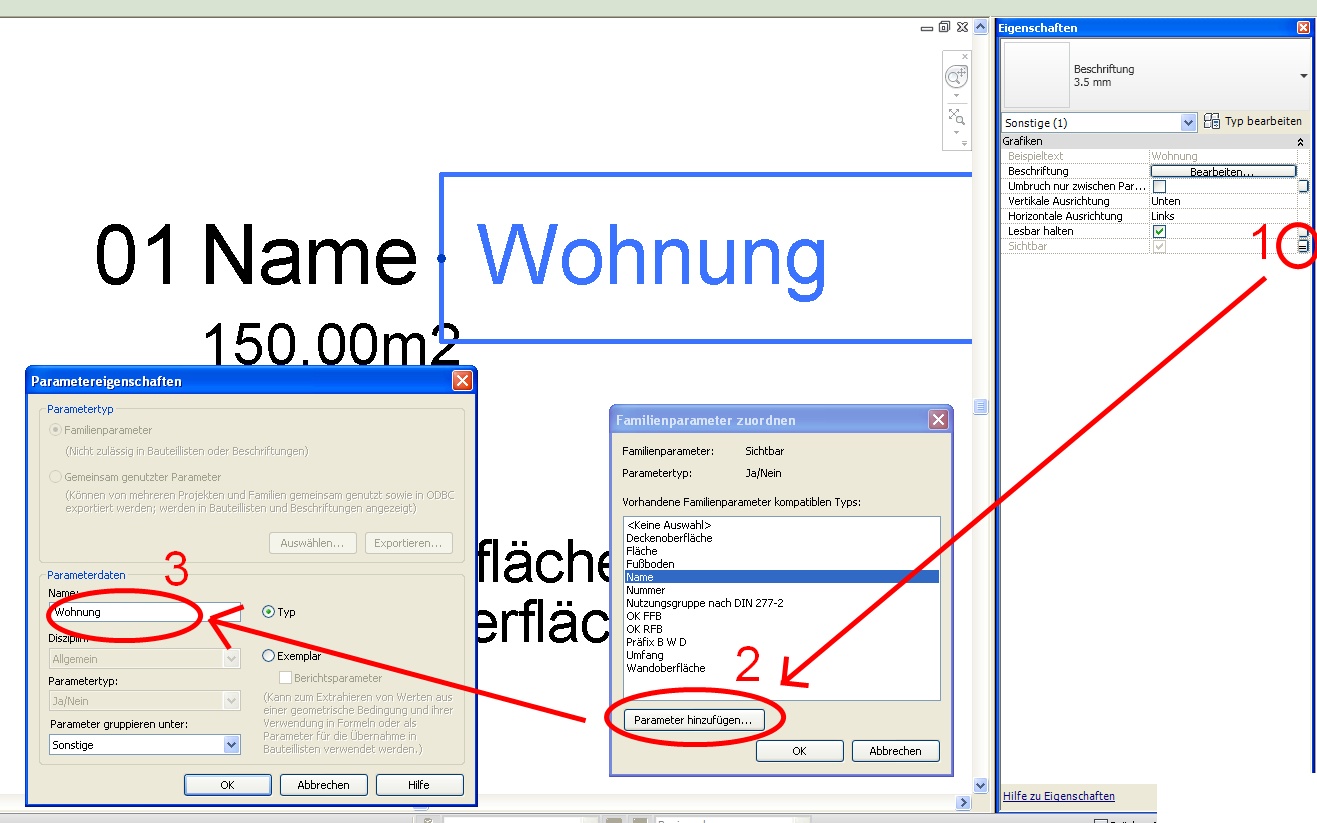

Hallo liebes Forum,
ich bin gerade dabei,  mich mit dem Thema Gemeinsame Parameter zu befassen.
Ich habe das u.g. Tutorial zum Thema gemacht.
http://www.bytesandbuilding.de/files/revit_gemeinsam_genutzte_parameter.pdf
Dabei erstellt man einen gemeinsamen Parameter "Wohnung" für den Raumstempel,
so hat man ein zusätzliches Sortierkriterium für eine Raumliste in einem Geschosswohnungsbau.
Es hat auch alles super geklappt, bis auf:
Ich würde gerne den Parameter "Wohnung" sichtbar bzw. unsichtbar schalten können.
Man kann ja verschiedene Raumstempel- Typen auswählen,z.B. mit Umfang, oder ohne.
Aber mir gelingt es nicht, den Parameter "Wohnung" in diesen Typendialog aufzunehmen.
Weiß einer Rat?
Vielen Dank und Grüße,
Vespa

Hi Vespa,
wie weit bist du den gekommen bzw. wo genau hakt es denn?
Der gesamte Ablauf wäre
  • Bearbeiten der Beschriftungsfamilie und hinzufügen einer neuen Bezeichnung für den gemeinsam genutzten Parameter "Wohnung"
  • Hinzufügen eines Sichtbarkeitsparameters für diese Bezeichnung
  • Erstellen eines neues Typeneintrags, bei dem dieser Sichtbarkeitsparameter gesetzt ist.
  • Speichern der Familie (bei mir bekommen die dann einen neuen Namen) und laden dieser Familie ins Projekt
Alternativ kann man sich natürlich auch eine neue Beschriftungsfamilie erstellen und dort nur die gewünschten Bezeichnungen unterbringen, dann spart man sich das mit dem Sichtbarkeitsparameter, aber eigentlich finde ich die oben aufgelistete Vorgehensweise sinniger.

Hallo Vespa,
Thorsten mein folgendes:
Gruß Peter
