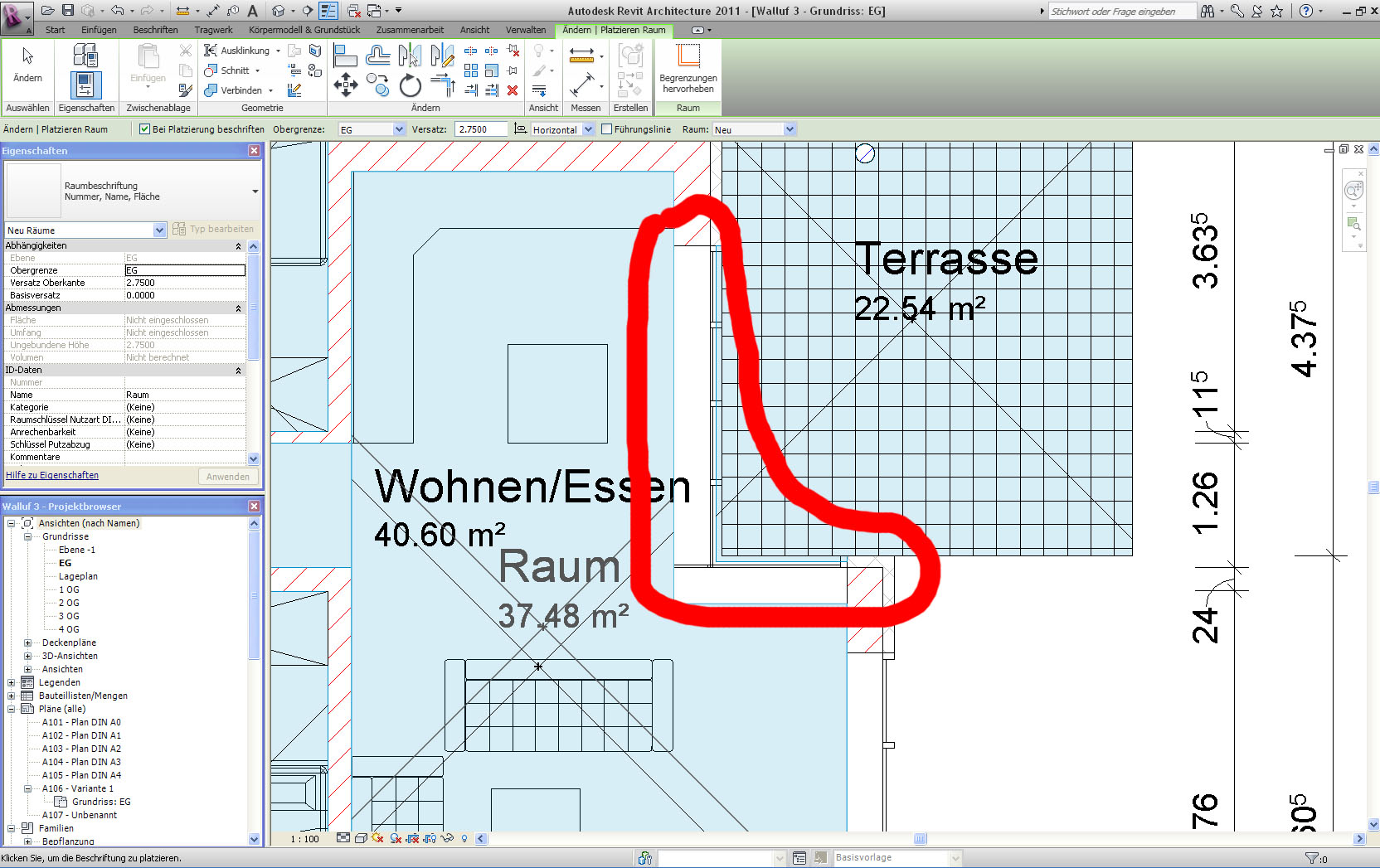

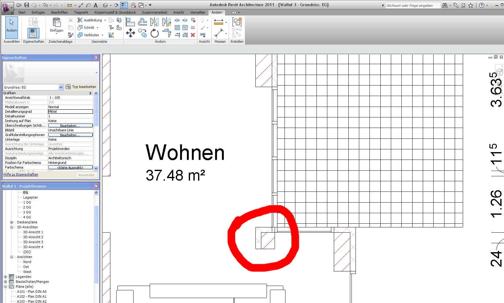

Hallo Leute,
hab ein kleines Problem.
Ich habe eine Wand die vom EG ins 3.OG geht.
In dieser Wand habe ich eine Glasfassade gezeichnet die 2.26 hoch ist.
Mein Problem ist das eine Stück Wand nicht verschwindet obwohl
ich die Fassade um die Ecke gezogen habe.
Gibt es einen Trick oder eine andere Möglichkeiten die Glasfassade in einer Wand zu zeichnen?
Danke schonmal

Guten Morgen.
Wir behelfen uns in so einem Fall damit, dass wir die Glasfassade bis zur Kante der Wand verlängern, dann ein Fassadenraster an die Stelle der "wirklichen" Glaskante setzen und das überstehende Teil in ein leeres Systemelement ändern.
Schon ist die Ganzglasecke fertig und das störende Stück Wand weg.

aha ok gut.
und was mache ich in so einem Fall (siehe Bild)?
Der berechnet mir die m² nicht richtig!
Revit setzt die Grenzen nicht richtig.

Ich würde die Öffnung in den Wänden separat erstellen (z.B. über Profil bearbeiten) und dann die Fassade einfach dort hinein stellen. Somit gibt es keine überschüssigen Wandstückchen in der Ecke und der Raum läuft auch korrekt bis an die Fassade.

erstellt am: 29. Okt. 2010 15:45    Editieren oder löschen Sie diesen Beitrag!  <-- editieren / zitieren -->   Antwort mit Zitat in Fett Antwort mit kursivem Zitat    Unities abgeben: 1 Unity (wenig hilfreich, aber dennoch)2 Unities3 Unities4 Unities5 Unities6 Unities7 Unities8 Unities9 Unities10 Unities
vielen danke
die methode mit der wandöffnung funktioniert.
noch eine kurze frage.
wenn er die m² berechnet nimmt er immer die achse der glasfassade.
geht das noch umzustellen?

Ich habe gerade kein Revit zur Hand, wüsste aber zumindest auswendig keine Stelle an der man das ändern könnte. Alternativ kann man sich aber mit Raumtrennungslinien behelfen, die man an der Innenkante der Fassader erstellt und daran fixiert, so dass sich die Raumtrennungslinie bei ggf. später durchgeführten Änderungen an der Fassade mit anpasst.
