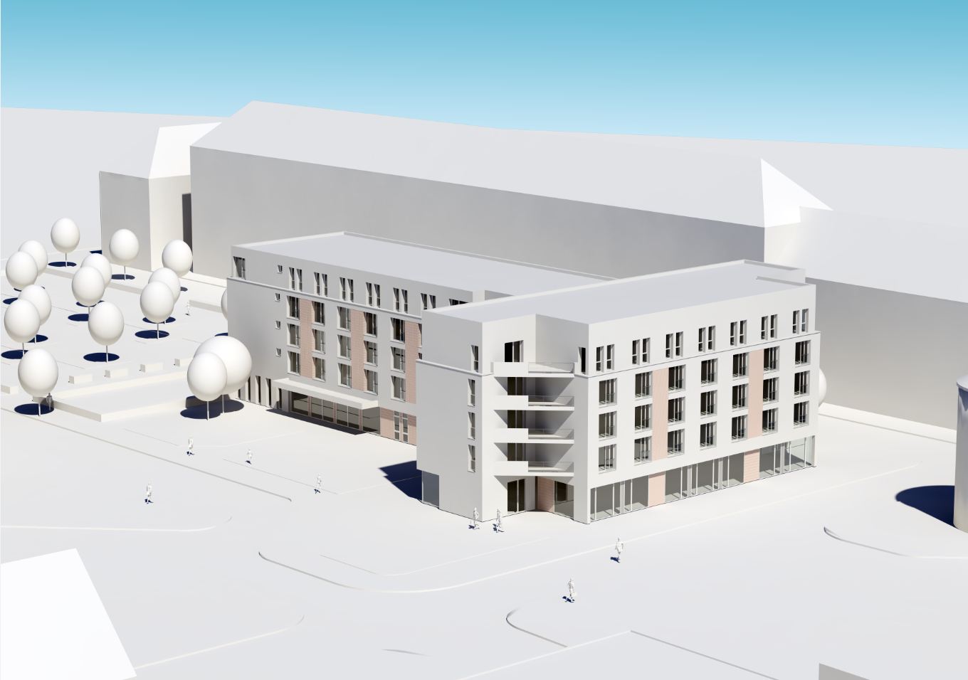

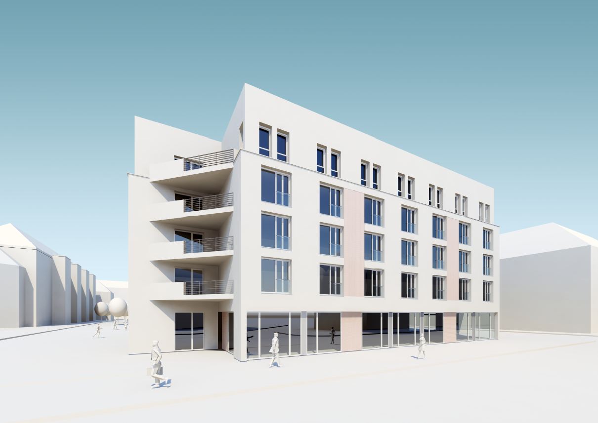

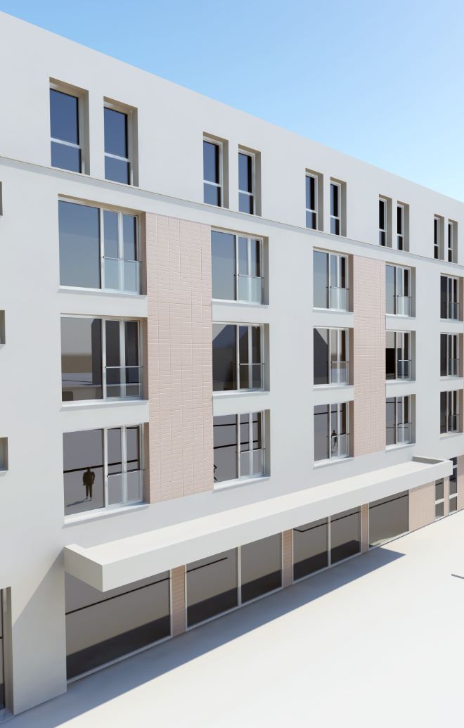

In Revit sollte man keine orthogonalen Ansichten rendern, da man keine Reflexionen erzeugen kann und daher mit Photoshop und Co. ran muss, also immer eine adäquate Perspektive einstellen.
Die Verglasung der Fenster läßt sich je nach Parametervergabe über die Exemplar und/oder Typeigenschaften einstellen (analog zu den Geschossdecken).
Sofern Nachbarbebauung als 3D Masse vorhanden ist, wird diese auch gespiegelt, wie und we stark hängt vom Verglasungsmateral ab. Möchte man in RAC mehr Effekte erreichen, kann man, sofern vorhanden, Abziehbilder auf (in der jeweiligen Perspektive nicht sichtbaren) Flächen platzieren (die keinen Schatten werfen, wie hier mal beschrieben)>
http://ww3.cad.de/foren/ubb/Forum329/HTML/001098.shtml
Mangels Erweiterter Einstellmöglichkeiten für den mr-Himmel und die mr-Sonne, kann es durchaus Sinn machen das Renderergebnis als .png oder .tga ohne Hintergrund zu exportieren und es in einem DTP Bereich mit einem Hintergrundbild oder Verlauf zu versehen, aber mit der RAC-internen Nachbereitung von Renderings kann man auch schon einiges hinbekommen. Anbei screenies zum Thema. Alles Massenmodelle und daher kein künstlerischer Anspruch an die Renderings und wir lieben den Finn-Pappe-Look für Vorentwürfe.
Vielleicht postest Du mal ein Zwischen-result, um es zu analysieren. Ich geh' jetzt essen und Wein trinken.

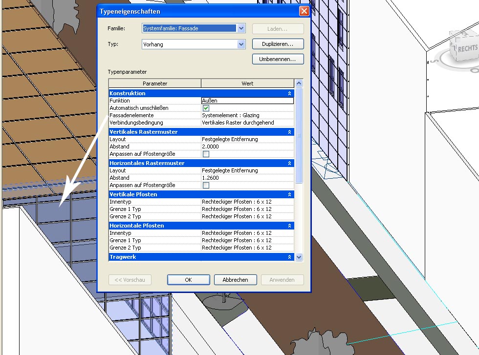

Einen Screenshot habe ich bereits in meinem anderen Post abgelegt, auf der linken Seite sieht man da ein verglastes Gebäude.
Nun habe ich diese Verglasung durch eine Fassade erstellt. Hierfür ein Screenshot.

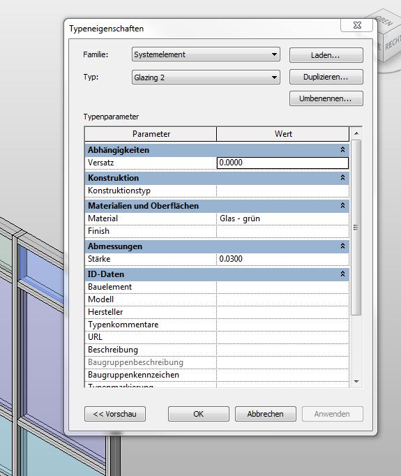

Dieses "Systemelement: Glazing" kann ich aber nicht wie die anderen Materialien verändern.. zumindest finde ich es nicht bei den anderen Materialien. Woran liegt das?
Danke für Hilfe!

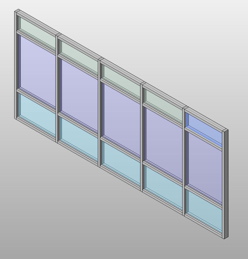

Wähle mit Maus und TAB-Taste ein beliebiges Glaspaneel aus > Typeigenschaften > hier kannst Du es duplizieren und ein neues Material zuweisen. Anschließend per Rechtsklick auf die Fassade > Elemente auf Basisbauteil auswählen > damit werden sämtliche Glaspaneele in der Fassade markiert und Du kannst sie durch das Neue ersetzen. Wenn nur horizontale oder vertikale Bänder gewünscht werden, dann markiere ein Glaspaneel > Rechstklick > Elemente auswählen > an vertikalen oder horizontalen Raster oder eben alle auswählen und ersetzen.
