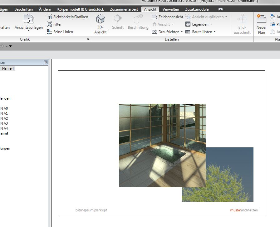

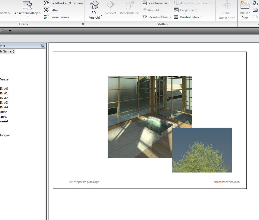

Hallo Zusammen,
ich versuche vergeblich ein einer Familie (Plankopf) zwei Pixelbilder einzufügen und zu bestimmen, welches der beiden im Vordergrund und welches im Hintergrund liegen soll.
Ich finde keine Lösung *schnief*...
Habt Ihr eine?
Gruß Seiti

Guten Morgen,
Plankopffamilie öffnen > Rechtsklick auf das Bild, das in den Hintergrund soll > Elementeigenschaften > Layer > Hintergrund.
Bei dem Bild für den Vordergrund analog > Layer > Vordergrund eingeben. Et voilà.
Gruß niku & carlos

OK, da Du es vorschlägst, gehe ich davon aus, dass es bei Dir funktioniert ... bei mir nicht *heul*.
Es ist nämlich so: In der Familie werden die Pixelbilder dann korrekt angezeigt. Hole ich Sie in mein Projekt, ist *schwups* wieder das falsche vorne.

dann lösche beide bitmaps und füge als erstes das für den Vordergrund ein, dannn das für den Hintergrund.
Dann klappt das auch.

JA! Super - vielen Dank.
Hast Du das nun schon gewusst oder rumprobiert ....? Oder hätte man das irgendwo nachlesen können?
