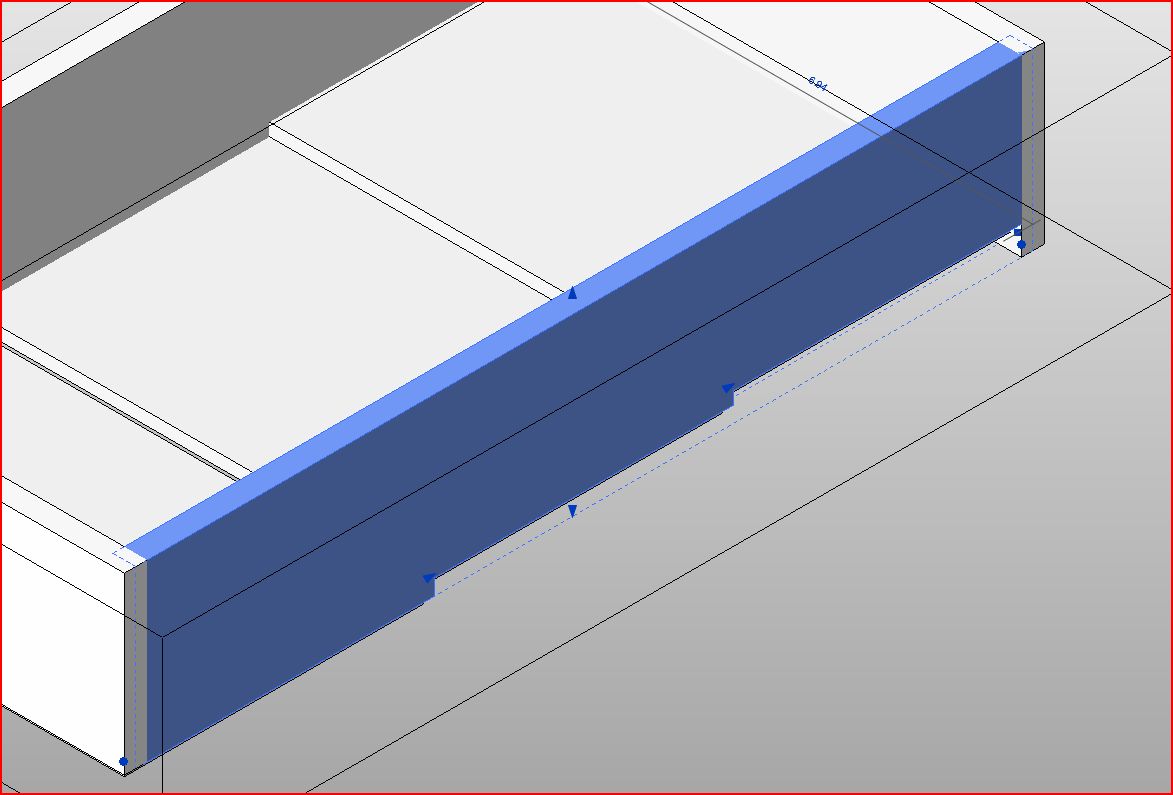

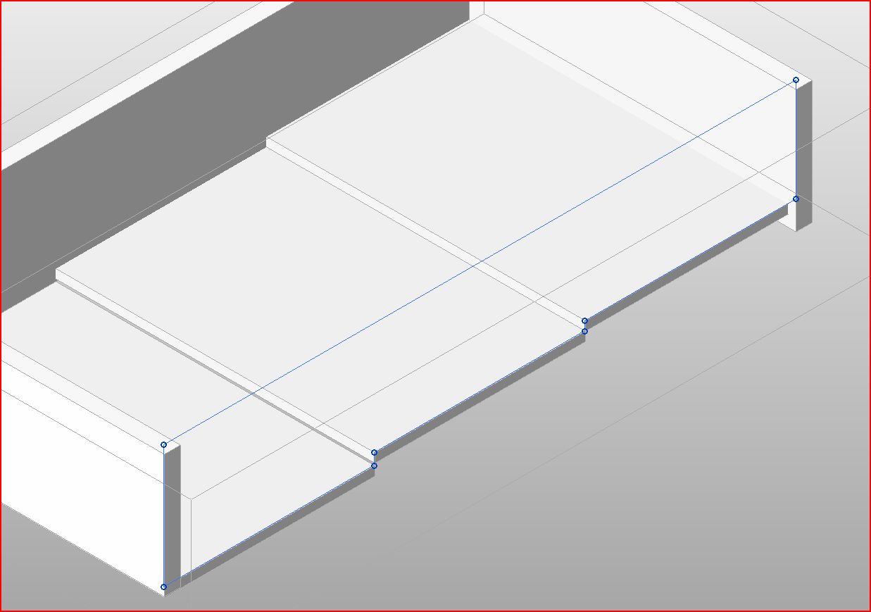

Der Themenname verrät eigentlich schon alles.
Ich habe ein Erdgeschoss das verschiedene Bodenhöhen hat. 30 CM unterschied. wie krieg ich das hin das es eben auch verschiedene Höhen hat und nicht nur eine?
ist vielleicht ne anfänger frage aber ist auch mein erster Tag mit dem Programm. Wände, Türen, Fenster etc.. klappt schon alles.

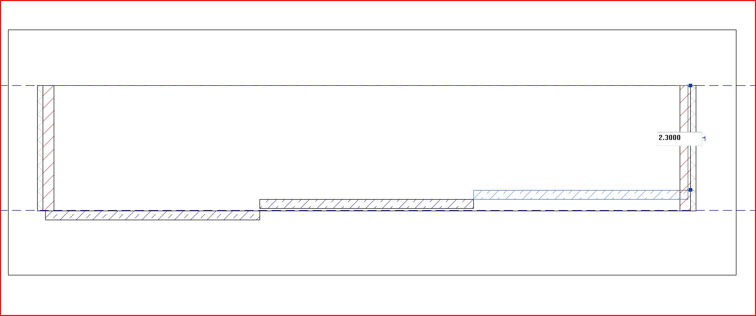

du erstellst dir einfach 2 separate Geschossdecken und verschiebst sie im Schnitt (oder über Basisversatz) auf die entsprechende Höhe.
Wenn dus noch "perfekter" haben willst kannst du dir auch ne zweite Ebene erzeugen (z.B. über kopieren in einer Ansicht) dann kannst du die Wände auch noch bis zur entsprechenden Ebene höhenmäßig anpassen(das geht auch bei der Methode ohne zweite Ebene, dann halt über Basisversatz in den Elementeigenschaften)

Hi Lars,
wie wäre es, wenn Du Deine Systeminfo und die eingesetzte Version angibst?
Es gibt zig Möglichkeiten > z.B. > Du kannst je nach LP zusätzliche Ebenen für die Versprünge erzeugen und einfach die Decken enstprechend ihrer Geometrie an diesen ausrichten oder den Versatz zur Ebene XX einfach über die temporäre Bemassung eingeben. Die Innenwände kannst Du dann per > Fixieren > UK und die Aussenwände per > Profil bearbeiten anpassen.
