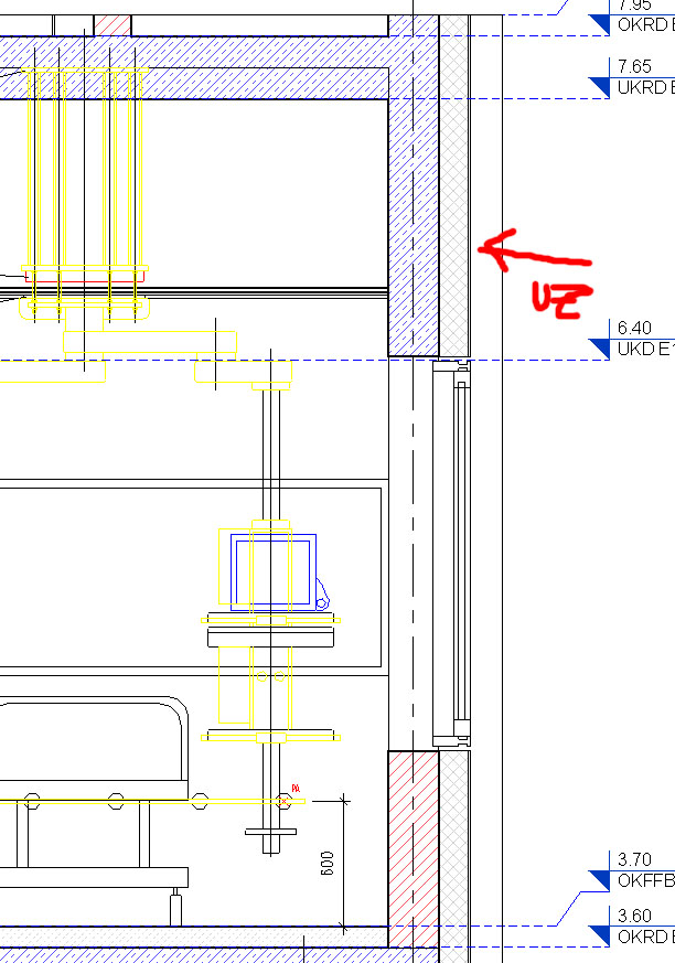

Hallo Fachleute!
Ich habe die Hilfe bemüht aber leider nicht den Eintrag gefunden, den ich benötige.
Mir geht es um Folgendes: Ich möchte gerne einen Sturz über eine Tür und/oder ein Fenster zeichnen. Und meine Frage ist: Wie gehe ich am sinnvollsten vor? Erstelle ich mir eine eigene Faamilie (wenn ja aufgrund welcher Vorlage) oder erweitere ich meine Fenster/Türfamilien?
Über eine kurze Nachricht bin ich Eúch total dankbar!
Liebe Grüße aus´m Norden.

Ich habe immer eine normale Wand mit Aufbau von zB MW24.0 WD14.0 PS1.0 genommen und den Präfix UZ für Unterzug genommen. Es gibt aber auch ein Bauteil bei Tragwerk im ordner Unterzüge.
Folgende Vorteile ergeben sich aus dem Vorgehen:
-korrekte Wandverbindungen auch bei komplexen Aufbauten
-schneller, änderbarer mehrschaliger Aufbau
-Ermittlung der Massen einfach
-Fassadenbild ist einheitlich

rein grafisch z.B. wie hier erklärt.
http://ww3.cad.de/foren/ubb/Forum329/HTML/000947.shtml
Kannst aber natürlich auch ein Bauteil nehmen > für Schnitte und Details
