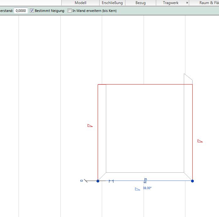

Hallo Zusammen,
wenn ich versuche die Bauteile einer Dachgaube so zu verbinden (Ausrichten, siehe hier, danke für diese tolle Idee !) schaffe ich das für Wände / Decke und Dachausschnitt - nicht jedoch für das Gaubendach (extrudiert).
Ich kann jetzt die Breite der Gaube kommod verändern, aber eben ohne das Dach mitzunehmen
- zugegeben gibt es ab bestimmten Gaubenabmessungen auch geometrische Grenzen, bzw. unsinnige Ergebnisse - im Mom glaube ich aber das Prob liegt an (meinen) User-Grenzen.
Kann man mir da auf die Sprünge helfen ?
Und noch was:
Wie bekomme ich hinterher eine vordere Walmdachfläche an die Gaube ????
Ich hoffe Ihr verzeiht mir (noch) meine Beginner-Fragen !
Heiko

Guten Morgen,
bei einem so einfachen Dach, würde ich Dach über Grundfläche wählen (nicht über Extrusion), die Traufen an den Wänden sperren (im Bearbeitungsmodus) und für den Walm die Skizzenlinie des Giebels wählen und Bestimmt Neigung aktivieren. Den Walm kannst Du dann über die Neigung dieser Dachfläche steuern.
Gruß niku & carlos

Danke Ihr Beiden,
ein so 'einfaches' Dach - da muss man erst mal draufkommen - wenn man die ADT/ACA-Denke im Blut hat.
Genauso hatte ich es mir vorgestellt, aber eben nicht hinbekommen !
