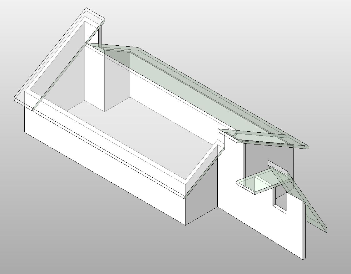

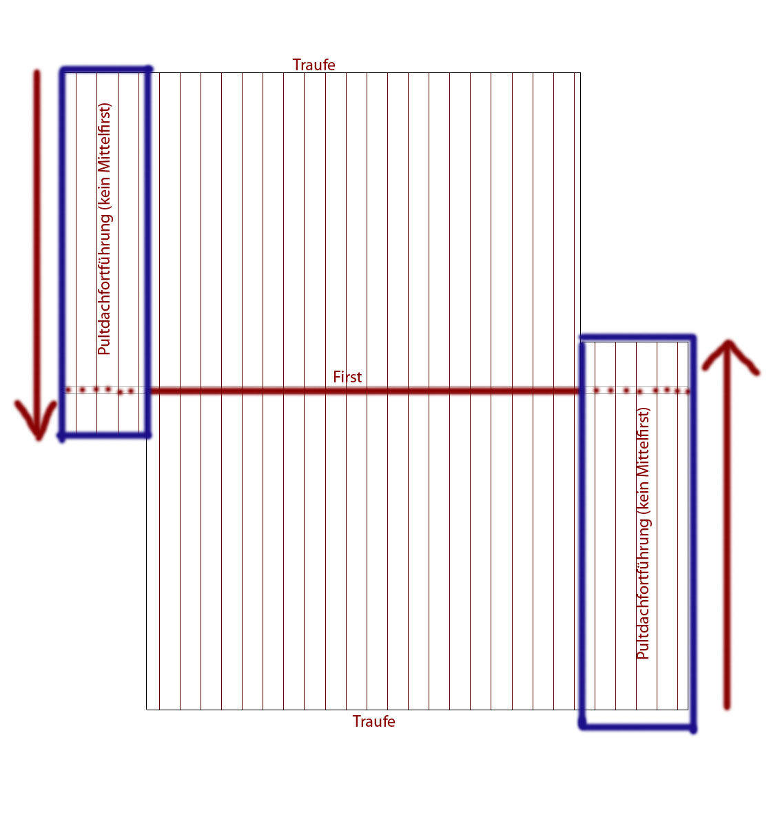

Sorry, dass ich wieder etwas fragen muss, aber manche Dinge, die für mich in ACA kein Problem sind, stellen für mich bei Revit eine Herausforderung dar:
Ich möchte ein Dach nach beigefügter Skizze erstellen, was ich bisher nur in der Form lösen konnte, dass ich es aus 2 getrennten Dächern erstellt habe. Dann ist es allerdings ein Problem, die Oberkante der Wände an die Dachform zu binden, da man pro Wand nur eine Verbindung haben kann.
- Ist es möglich das Dach zu vereinigen?
- Oder kann man es aus einem Dach erstellen?
- Sollte man hier besser mit Volumenkörpern arbeiten?

wenn RAC 2010 eines wirklich fehlerfrei macht, dann das multiple fixieren einer Wand an diversen Dachflächen.
Obwohl es kein Problem ist mit mehreren Dachflächen zu arbeiten, würde ich mit einem Volumenkörper und Dach über Fläche arbeiten, da hier ganz klar die Nachhaltigkeit gegeben ist. Veränderst Du den Körper werden die Dächer mitgeführt.

Hi Niku,
vielen Dank für Deine Hilfe - stand mal wieder etwas auf dem Schlauch ... es funktioniert, halt etwas anders als in ACA, da man nicht mehrere Dächer gleichzeitig auswählen kann ...
