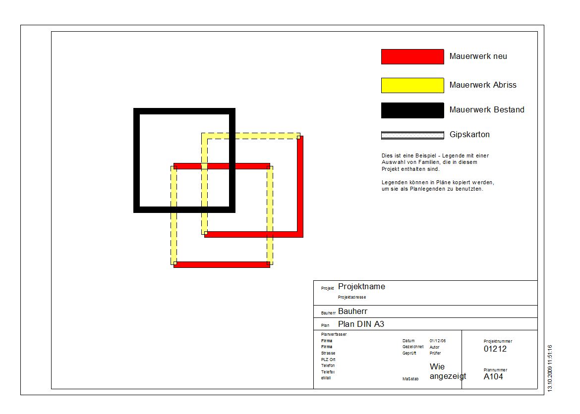

Wie stelle ich verschiedene Phasen in einer Legende dar?
Ich habe den selben Wandtyp, der an der einen Stelle abgerissen wird und dann woanders neu erstellt wird. Die Phasen liefern mir ja eine tolle Möglichkeit, dies im Grundriss darzustellen.
Nur in der Legendenansicht kann ich keine Phasen einstellen, weder für die Bauteile noch für die Ansicht selbst.
Als workaround fällt mir nur ein, die Wände direkt ins Modell zu zeichnen, um dort eine "unechte" Legende zu erstellen.

Denke ich verkehrt, und die Lösung ist zu einfach, so dass keiner Lust hat zu Antworten? Oder ist von Euch noch Niemand darüber gestolpert?

wie wäre es denn einfach mit duplizierten Wandtypen mit unterschiedlicher Materialzuweisung?
