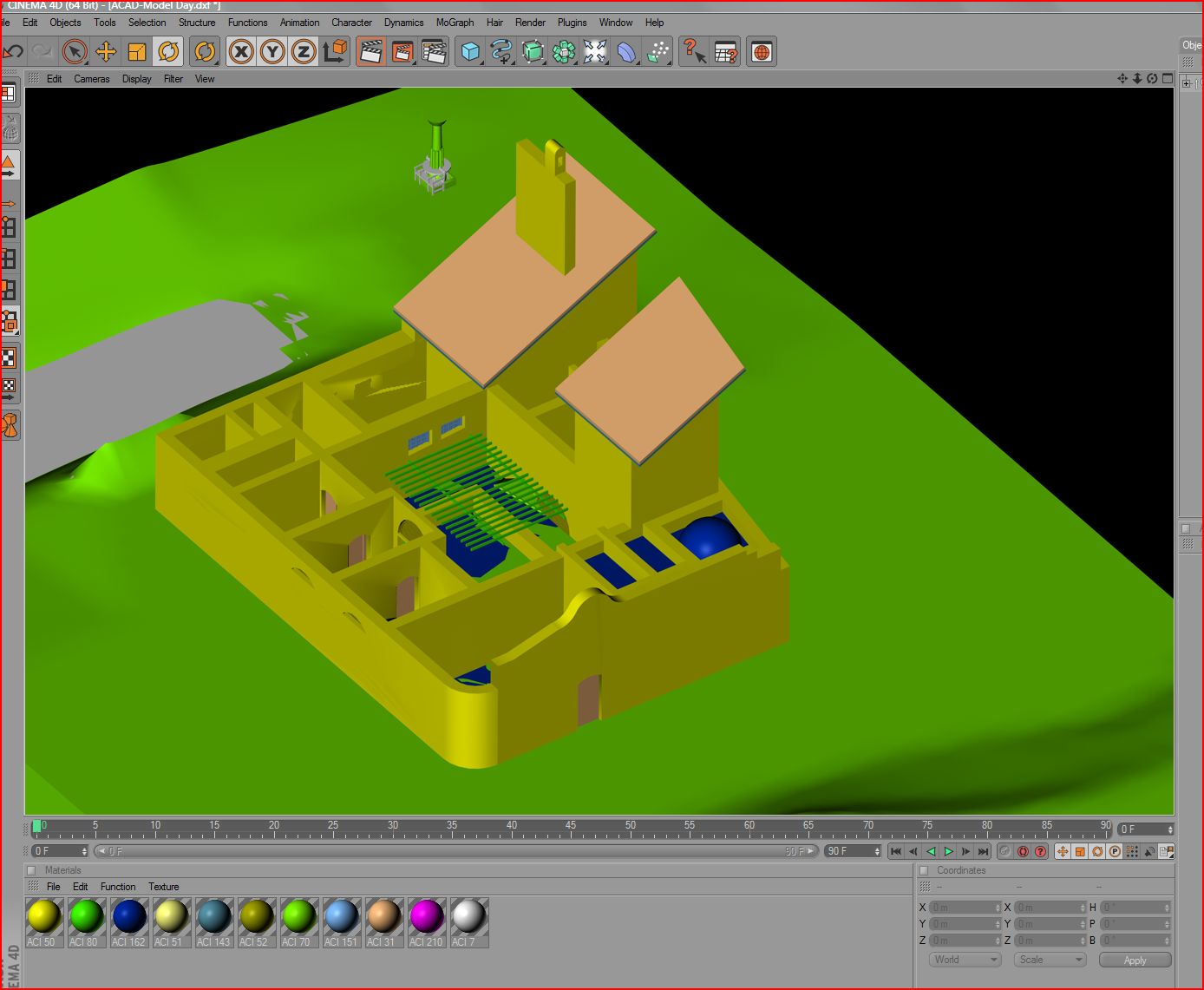

Also mit dxf 2007 klappt es bei mir ohne Probleme (C4D R11 x64).
Wäre natürlich interesssant zu wissen mit welcher Release von C4D Du am machen bist.
Screenie mit dem tutorialfile aus ACA2009 > DXF2007
Eine weitere Alternative wäre .sat, da kann ACA 2009 und evtl. statt open > merge
