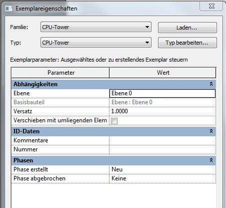

Hi, hat Jemand ´ne Ahnung, wie ich den Parameter "Versatz" eines Bauteils zu seinem Basisbauteil/Basisebene auswerten kann? Ich würde diesen gerne in einer Liste erscheinen lassen, jedoch gelingt es mir nicht diesen "Systemparameter" oder wie man ihn sonst nennt, auszuwählen (über die grundsätzliche Erstellung einer Material - bzw. Bauteilauflistung bin ich mir im Klaren ;-) ).
Über Hilfe bin ich wie immer sehr dankbar!

Da wir ja alle gerne Bilder ansehen noch eins nachgereicht ;-)

Für den Versatz-Parameter hätte ich auch keine Lösung zur Hand (aber vielleicht kommt ja noch jemand anderes mit einer) und als Workaround könnte ich mir vorstellen, dass man in der Familie die Geometrie nicht auf der Grundebene erzeugt, sondern eine benannte Referenzebene dafür verwendet. Wenn man diese dann mit dem Abstand zur Grundebene parametrisiert und dabei einen gemeinsam genutzten Parameter verwendet, dann bekommt man diesen auch in die Bauteilliste. Nicht wirklich schön, aber vielleicht schon mal besser als nix und möglicherweise hat ja doch noch jemand ein Trick für den Versatz-Parameter drauf ...

danke für die Antwort! Es ist immer sehr schön nicht weiter nach einer Lösung suchen zu müssen. Ist dieses Problem eigentlich bei vielen von diesen Parametern vorhanden?
Das mit dem "manuellen Versatz" wäre natürlich machbar. Hoffentlich wird dieses Problem irgendwann mal von Autodesk gelöst.... Werde mal ´ne Anfrage senden!
