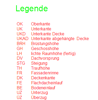

Guten Morgen Torsten,
sorry, die Erklärung war sehr knapp.
Ich habe eine Legende im DWG-Format (Ausschnitt siehe Anhang), die auch in Zeichnungsdateien in REVIT nach Bedarf eingefügt werden soll.
Dazu habe ich mir gedacht, ich erstelle eine Familie, die diesen Text enthält.
Schwierigkeit:
Erstelle ich eine Beschriftungsfamilie (allgemeine Beschriftung) und füge die DWG über Import in die Familie ein,
sagt mir REVIT unter Sichtbarkeit/Grafiken zwar, dass die Layer angekommen sind, aber alles zoomen (ZA) und suchen hilft nichts, sie sind nicht greifbar.
Erstelle ich eine Familie der Katergorie generisches Modell, klappt´s zwar mit dem Import, aber ich kann diese Familie nicht auf einem Zeichnungsplan plazieren (Elemete dieses Typs könnenin dieser Ansich im aktuellen Modus nicht erstellt werden).
Ich steh bei diesem Problem g´rad "auf dem Schlauch".
Warscheinlich gibt´s eine viel elegantere Lösung dafür.....
Liebe Grüße
Iris

erstellt am: 25. Aug. 2009 09:32    Editieren oder löschen Sie diesen Beitrag!  <-- editieren / zitieren -->   Antwort mit Zitat in Fett Antwort mit kursivem Zitat    Unities abgeben: 1 Unity (wenig hilfreich, aber dennoch)2 Unities3 Unities4 Unities5 Unities6 Unities7 Unities8 Unities9 Unities10 Unities Nur für Iris2 10 Unities + Antwort hilfreich
Hi iris,
wie wäre es mit Ansicht > Legende > neu > Name > Import der DWG?

ich will ja nicht alles umkrempeln, aber wäre es da nicht eleganter eine Legende im Revit zu nehmen? Die kann man auch auf mehrere Pläne platzieren und darin kann man bei Bedarf auch DWGs importieren oder verknüpfen.

Hallo niku, hallo Torsten,
ich wusste, dass es sehr einfach sein wird.....
Kleiner Nachteil dieser Methode:
Die Legende müsste in der Vorlagendatei gespeichert werden (wäre also "immer" mit im Gepäck), eine Familie hole ich mir erst, wenn ich sie brauche.
Alternativ müssten sich die Anwender die Legende wie von niku beschrieben bei Bedarf selbst "basteln".

erstellt am: 25. Aug. 2009 09:57    Editieren oder löschen Sie diesen Beitrag!  <-- editieren / zitieren -->   Antwort mit Zitat in Fett Antwort mit kursivem Zitat    Unities abgeben: 1 Unity (wenig hilfreich, aber dennoch)2 Unities3 Unities4 Unities5 Unities6 Unities7 Unities8 Unities9 Unities10 Unities Nur für Iris2 10 Unities + Antwort hilfreich
Du könntest sie natürlich auch von vornherein in einen neuen Planrahmen integrieren, diesen könnt Ihr dann nach Belieben dazuladen oder eben nicht.
