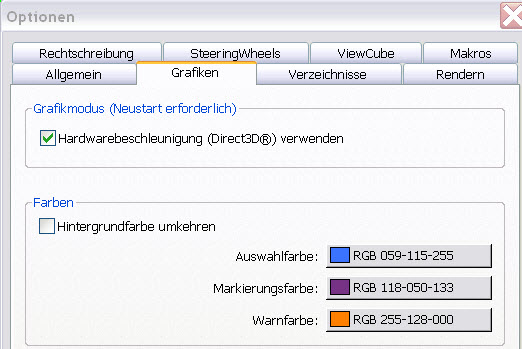

Servus,
die Farben kannst Du in den Optionen umstellen.
die Hervorhebung ist generell etwas schwach geraten in der 2010er. Wenn die feine Linie deaktiviert ist, wirds wieder besser sichtbar.

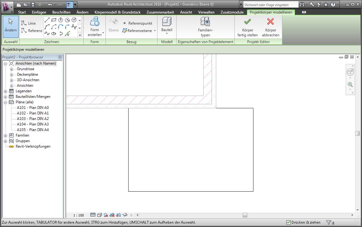

ich glaube er meint etwas anderes: Wenn du einen Entwurfskörper erstellst, dann sind die darin erstellten Linien keinen Skizzenlinien mehr und diese sind speziell wenn sie auf Kanten von anderen Elemente (wie auch z.B. einer Wand) liegen recht schwer erkennbar. Die Farbe scheint hier von der Körperkategorie zu kommen, aber selbst wenn man diese ändert liegt die Kante der Wand (in diesem Beispiel) in der Zeichnungsreihenfolge (wenn man die mal so nennen will) oben (siehe Screenshot). In 2009 waren da imho die Skizzenlinien deutlich besser zu erkennen...
Man kann das natürlich umgehen, indem man ein Projektbauteil statt eines Körpers verwendet (da dort die "alten" Modellierungsfunktionen zur Verfügung stehen), aber vielleicht hat die Verwendung des Körpers in seinem Fall ja einen speziellen Grund.

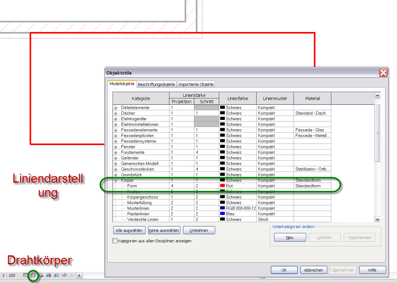

Na dann hätt ich noch anzubieten, in den Objektstilen in der Kategorie Körper die Sektion "Form" entsprechend umzustellen. Dann gehts auch rot und fett :-)... Und beim Modellgrafikstil auf Drahtgitter umstellen hilft natürlich dann evtl. auch noch... oder dwg in Hintergrund stellen...
Komm ich jetzt in tieferes Fahrwasser?
  Max
ED: Bildli natürlich noch...

Jau, der Arbeitedrumherum (aka Workaround) mit dem Drahtkörper klappt, aber ich schicke es mal trotzdem den Autodesklern, denn vorher (also in den Versionen < 2010) war das ja auch nicht nötig und die Umstellung auf rot hat dann IMHOIn my humble oppinion (Meiner Meinung nach) (denn ich kann es gerade nicht probieren) zur Folge, dass der Körper dann auch rot wird (so er es denn nicht per Material "umdefiniert") und ich war auch eigentlich immer ganz froh, dass ich im Gegensatz zu anderen Produkten im Revit eben vieles ohne die Drahtkörperdarstellung erledigen kann
