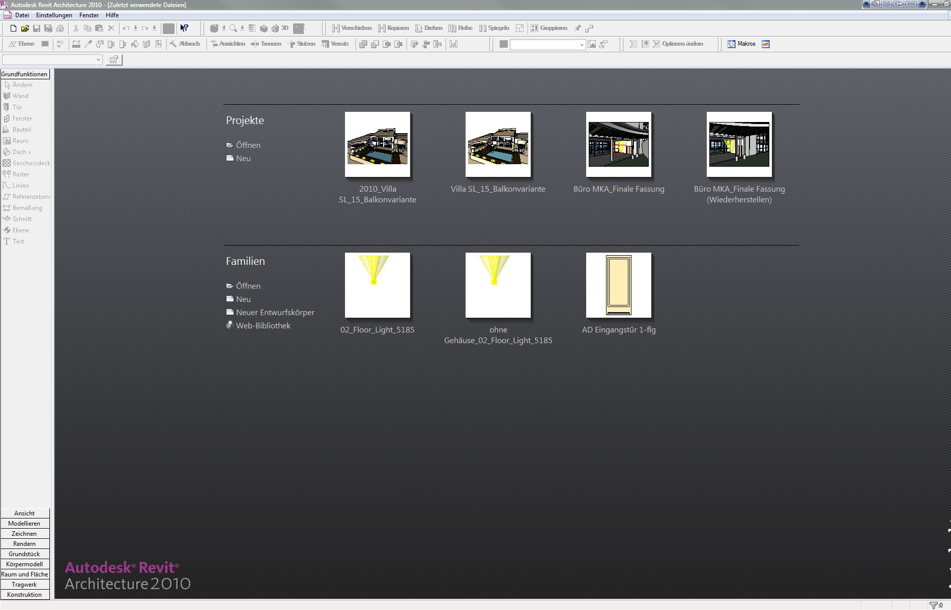

Was soll man davon halten? Ist sich Autodesk nicht mehr sicher? Wohin soll das führen?
Revit 2010 ohne Ribbon... siehe
http://laboratoriorevit.blogspot.com/

Hi efge,
ist der debug-Modus von Revit. Habe ihn seit gestern testweise laufen, allerdings funktionieren meine Zusatzmodule damit nicht.
Gruß niku & carlos

es gibt keine Datei sondern du musst eine anlegen :
"Creare un file ascii col blocco note chiamandolo "debug.ini" nella cartella "program" dell'installazione.
Di solito "C:\Programmi\Autodesk Revit Architecture 2010\Program" oppure "C:\Program Files\Autodesk Revit Architecture 2010\Program" a seconda del SO.Dentro ci dovete scrivere:
Codice:[DebugModes]
Use2009UI=1
Nach meinen Italienisch- Kenntnissen muss man eine Datei "Debug.ini" im Programmpfad anlegen und folgenden Eintrag machen :
[DebugModes]
Use2009UI=1
Hoffe das hilft dir weiter, im Debug-Mode funkionieren aber die DACH-Erweiterungen nicht
Gruss Thorsten

Da aber sämtliche Zusatzmodule und Erweiterungen nicht rennen, erübrigt sich doch alles weitere. Lasst RAC 2010 laufen, wie es ein soll bzw. angedacht ist.

Keine Ahnung ob es eine Alternative, eine Vorsichtsmaßnahme, eine Rückzieher oder eine temporäre Gefälligkeit.... sein soll....
Villeicht (dürfen)wissen Torsten oder Max mehr?

Hallo Efge,
wie der Eintrag schon sagt ist es eine temporäre Einstellung zur Fehlersuche(Debug-Modus)die in keinster Weise unterstützt wird und in Verbindung mit AddOns auch schnell zu Problemen führt bzw. gar nicht funktioniert.
