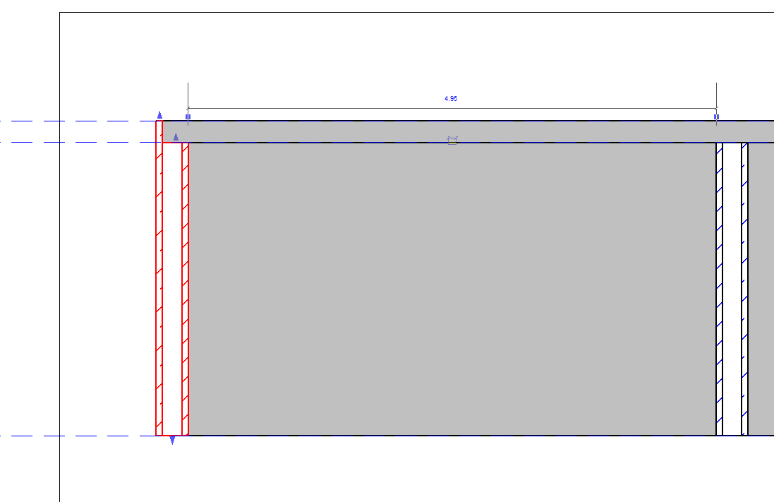

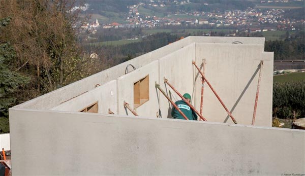

Hat sich jemand schon mal mit dem Thema der Hohlwände (2-schalige Fertigteile mit Ortbetonkern) befaßt.
Die Außenschale geht i.d.R bis OK. Decke, die Innenschale bis zur UK Decke.
Bei einem T-Stoß ist die Innenschale unterbrochen usw..

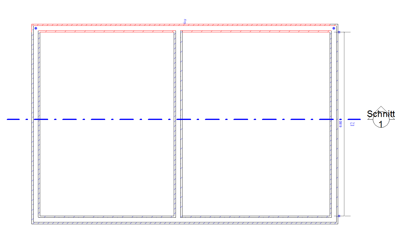

Hallo Andreas,
wo genau liegt denn das Problem?
Meinst Du Analoges zum Anhang?

Hallo Niku,
genau so brauche ich das.
Wie können die Schalen in der Höhe getrennt gesteuert werden ?
Wie kann eine Schale aufgebrochen werden, wenn eine Wand dagegenstößt ?

Hier hatte ich schon die Vorgehensweise erläutert.
http://ww3.cad.de/foren/ubb/Forum329/HTML/001064.shtml#000005
Ich würde den künftigen Ortbetonkern als Luftschicht definieren, die Aussparung bei der Wandververschneidung wird somit automatisch generiert.
