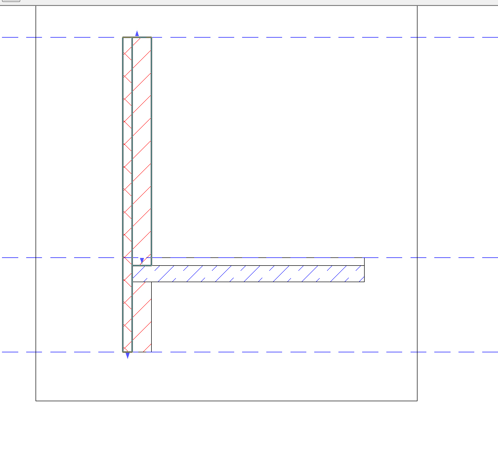

Schönen guten Tag.
Ich habe da wiedereinmal ein Problem, bzw sogar 2, wobei ich euch un Hilfe bitten mag.
Beiliegend seht Ihr 2 Beispiele, die mein Problem erleutern sollen.
Ihr seht auf dem Blatt jeweils 2 Zeichnungen die mit jeweils einem Roten und einem Grünen Textmarker makiert sind.
Meine Frage hierzu :
Rot :
Wie schaffe ich es (Beispiel Oben) die Wärmedämmung einer Wand die auf der Ebene 1 endet, weiter nach unten zu "ziehen" ,dass sie auf der Ebene -1 zum liegen kommt?
Grün :
Gibt es eine Möglichkeit, einer Decke einen Fußbodenaufbau so "aufzusetzten", dass dieser nur bis zur Wand reicht.
(die Möglichkeit der Decke im gesamten einen Fußbodenaufbau zu verpassen und es dann mit einer Wand zu verschneiden, um sie so an der Wand enden zu lassen, hat zur Folge, das an dem Stück der Wand im Schnitt, wo eigentlich der Fußbodenaufbau ist, der Schnitt der Wand nicht richtig dargestellt wird.)
Ich bedanke mich schon mal im Vorraus.
lG
JensME

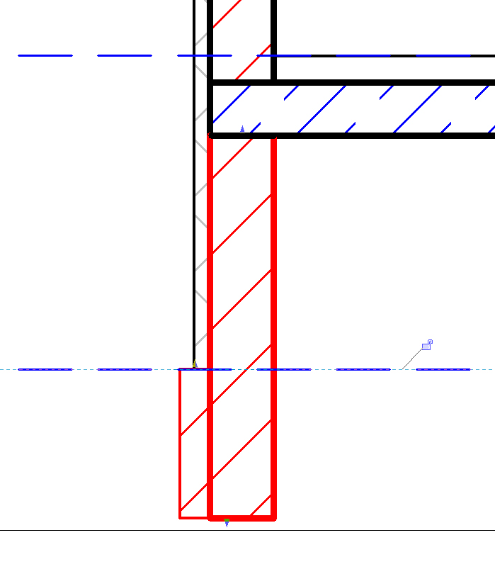

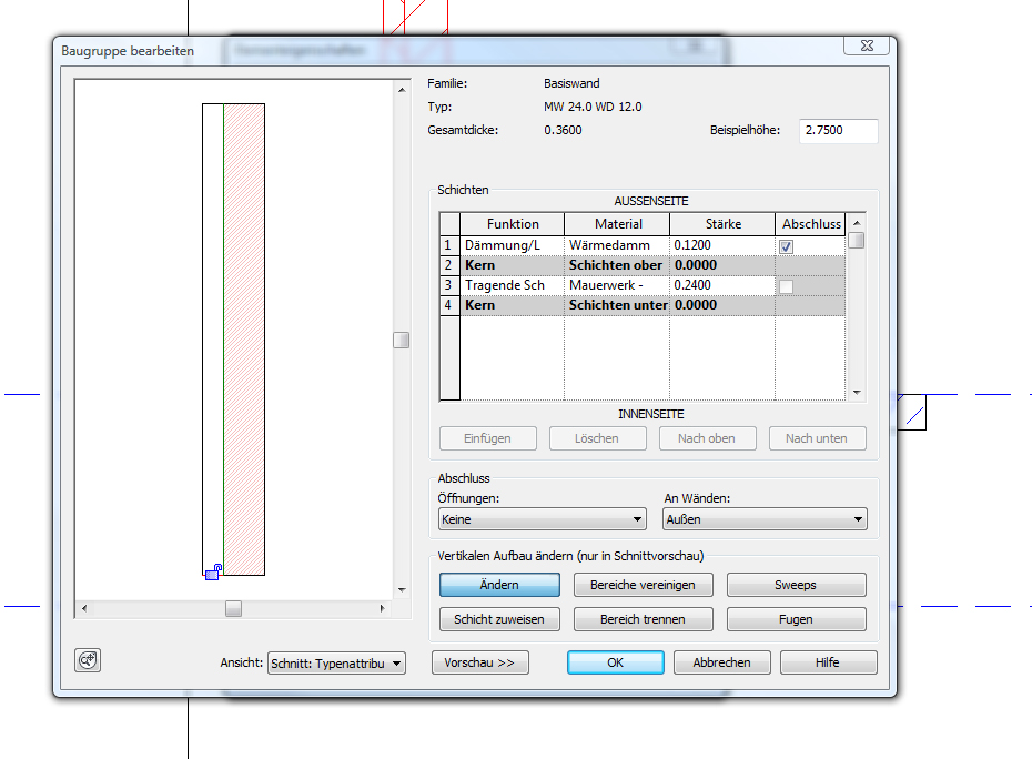

Hi Jens,
zur Wand:
Wand markieren > Elementeigenschaften > Bearbeiten/Neu > Konstruktion bearbeiten > Ansichtsvorschau auf Schnitt stellen >
Dämmschicht (unter Schichten) wählen > Ändern > unteren Wandabschluss der Dämmschicht (in der Schnittdarstellung) markieren und das Schloss durch Anklicken öffnen > OK.
Jetzt kann die Dämmschicht dieses Wandtyps belibeig verlängert/verkürzt werden.

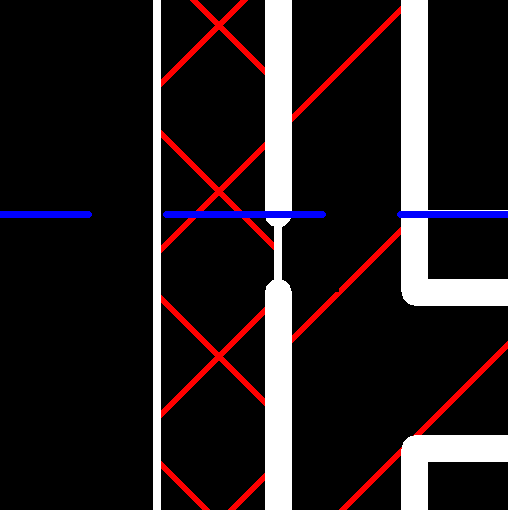

Hi niku,
klasse das du mir so schnell geantwortet hast. 10 Daumen hoch.
Zu dem Thema mit der Decke, wenn ich nun in den Schnitt gehe, wie du es beschrieben hast, habe ich leider an der Stelle ein kleines Darstellungsproblem, wie du im Anhamg erkennen kannst.
Wie lässt sich das vermeiden ,bzw korigieren?

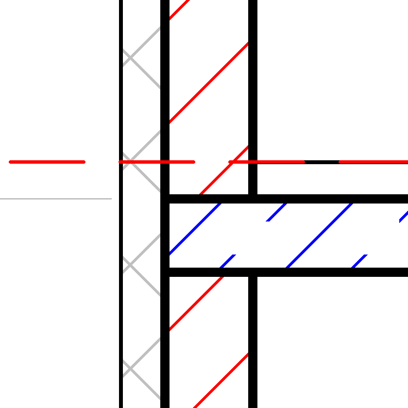

Also bei mir ist es ganz sauber.
Beim Verbinden erst die Wand, dann die Decke wählen.
Falls das in Deinem Fall nicht hilft, könntest Du händisch auf > Zeichnen > Detailinien (oben richtige Stärke einstellen) und einfach die Wandlinie klicken.
Hast Du auch schon das WebUpdate3 installiert? Das sind nämlich u.a. die Kleinigkeiten, die mit den Updates einhergehen.
Gruß niku

Wie kann ich nun bei der Wand wo wir nun die Dämmung geändert haben, unter die Dämmung nun eine Klinkerschicht setzten , so das die WD auf dem Klinker aufliegt? (nur als Beispiel!!!!!!!)

Es gibt diverse Möglichkeiten.
Im Prinzip genauso, wie mit der Dämmschicht zuvor.
Editiere die Wand auf Ebene -1, ersetze den Wandtyp (zB. der mit der Vorsatzschale), duplizieren, unter Konstruktion die Dämmschicht / Luftschicht löschen, Vorsatzschale oben lösen (wieder in der Schnittvorschau) und speichern.
Gruß niku
PS: Schaue Dir mal das Thema geschichtete Wand genauer an
