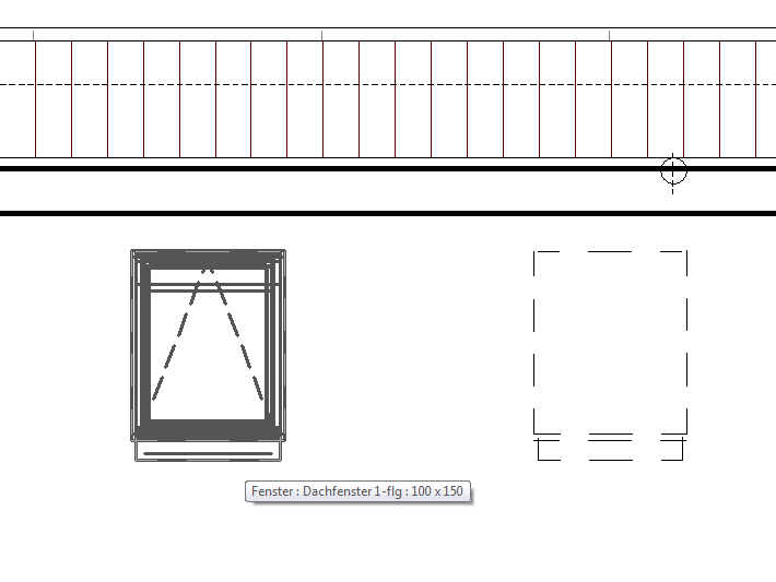

in einem Dachgeschossgrundriss sollen (natürlich) die oberhalb der Schnittebene gelegenenen Kanten von Dachöffnungen dargestellt werden.
Schnittebene ist z. B. 1,20, Oberkante Anzeigebereich 3,50 - Versatz von Verknüpfter Ebene.
Aber trotz Durchsuchen div. Einstellungen/Hilfe/Forum gelingt es mir nicht, irgendwelche Elemente (oder die Teile davon) oberhalb der Schnittebene anzeigen zu lassen, oberhalb 1,20 ist einfach nichts.
Als Notlösung habe ich erstmal im Plan eine entsprechend reduzierte Deckenuntersicht über dem Grundriss platziert.
Wo stecken denn die Einstellungen für die Anzeige von Objekten oberhalb der Schnittebene?

Hi Michael,
Du kannst Dir z.B einen Planbereich einrichten, der all Objekte darstellt und sie per Liniengrafik abgreifen.
Anschließend den Planbereich verwerfen und die Objekte bleiben z.b. mit Overhead-Liniengrafik zurück.
Auch hier: http://ww3.cad.de/foren/ubb/Forum329/HTML/000113.shtml#000004

Hallo niku,
Planbereich war schon hilfreich. Wenn ich die Liniengrafik dann mit dem Öffnungsschnitt gruppiere, werden ja auch Änderungen mitgezogen.
In der Hilfe taucht das Stichwort "über der Schnittebene" auch tatsächlich nur auf als Hinweis, man möge doch Planbereiche benutzen.
Warum eine umwegfreie Darstellungsmöglichkeit im Revit nicht vorgesehen ist, verstehe ich nicht, das müßte doch Standard sein.

Wenn es ein Bauteil ist, wie in meinem Beispiel mit dem DFF, dann ist die Liniengrafik daran gekoppelt > verschiebst das DFF > Grafik geht mit.
Für gewöhnliche Liniengrafik reicht der Planbereich selbst aus, Du mußt eben nur die Einstellungen für unterste Ebene, Schnittebene und Ansichstbereich sauber einrichten und für's Plotten per Rechtsklick auf den Planbereich (oder per VV) die Kategorie ausblenden, damit dieser nicht mitgeplottet/gedruckt wird.

den Schritt kann man sich wenn man minimalistisch ist sogar noch sparen, da die Planbereiche eh nicht geplottet werden.
