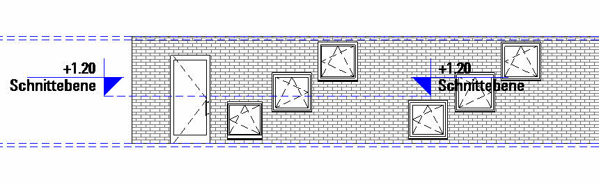

Kodat
Architekt
Sehen Sie sich das Profil von Kodat an!   Senden Sie eine Private Message an Kodat  Schreiben Sie einen Gästebucheintrag für Kodat
Beiträge: 310
Registriert: 27.01.2004
Intel CoreI 5/750 8GB Ram , W7Prof. 64bit
Nvidia Quadro 2000
AC 2012 / RAC 2012.sp2
erstellt am: 12. Apr. 2007 08:44    Editieren oder löschen Sie diesen Beitrag!  <-- editieren / zitieren -->   Antwort mit Zitat in Fett Antwort mit kursivem Zitat    Unities abgeben: 1 Unity (wenig hilfreich, aber dennoch)2 Unities3 Unities4 Unities5 Unities6 Unities7 Unities8 Unities9 Unities10 Unities Nur für MHiermer 10 Unities + Antwort hilfreich
Hallo.
Ganz so einfach ist es aber nicht. Was ist denn wenn ich Fenster oder Durchbrüche habe die unter oder über der Schnittebene liegen obwhl ich die auf 1.90 m geändert habe ?
Dann sind doch die Fenster unterhalb wieder ausgeblendet.
Vielmehr wäre ein Funktion oder Button wichtig:
1. Element geschnitten darstellen obwohl es über der Schnittebene liegt
2. gestrichelt darstellen obwohl unter der Schnittebene liegt
Ich habe im Bild ein Beispiel:
Links die Darstellung normal Schnitthöhe auf 1.20m
Rechts jewils ein neues Ansichtsfenster auf das linke und rechte Fenster gelegt und angepasst.
Leider geht beim Bemassen die Brüstung von dem neuen Ansichtsfenster aus. Schlecht!!
Also da muss noch nachgebessert werden oder es hat jemand eine Lösung
Vielen Dank für jeden Hinweis.
Carsten
[Diese Nachricht wurde von Kodat am 12. Apr. 2007 editiert.]

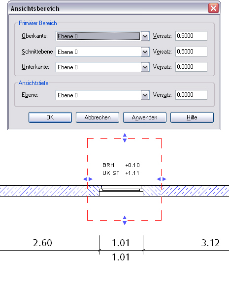

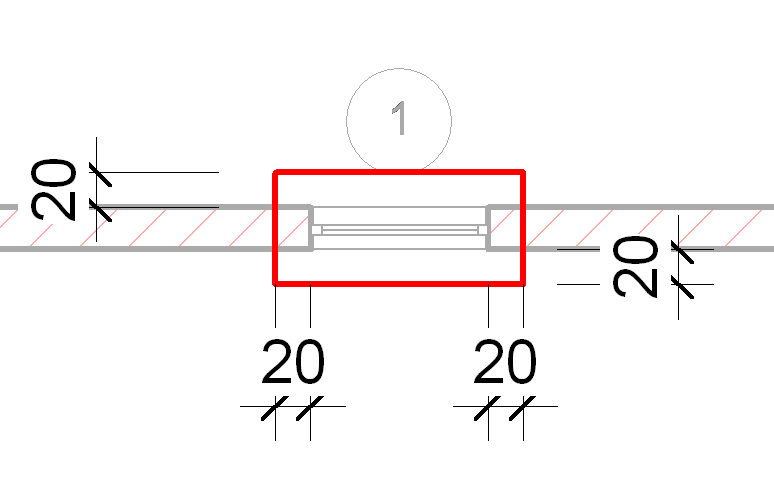

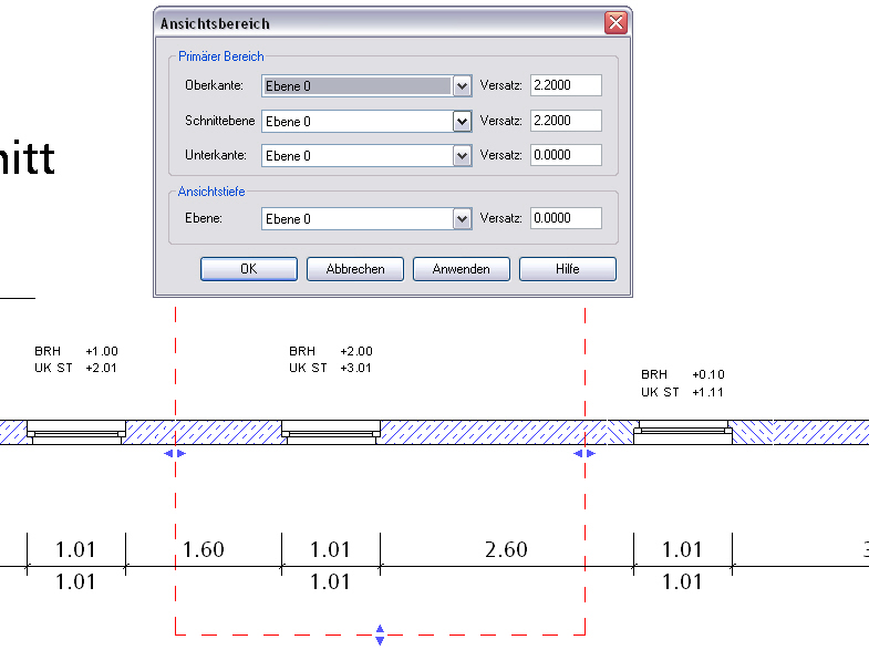

CAD-Admin
Sehen Sie sich das Profil von Iris2 an!   Senden Sie eine Private Message an Iris2  Schreiben Sie einen Gästebucheintrag für Iris2
Beiträge: 1170
Registriert: 17.02.2004
REVIT
AutoCAD / Soficad
ACA
Microstation V8i
erstellt am: 12. Apr. 2007 10:29    Editieren oder löschen Sie diesen Beitrag!  <-- editieren / zitieren -->   Antwort mit Zitat in Fett Antwort mit kursivem Zitat    Unities abgeben: 1 Unity (wenig hilfreich, aber dennoch)2 Unities3 Unities4 Unities5 Unities6 Unities7 Unities8 Unities9 Unities10 Unities Nur für MHiermer 10 Unities + Antwort hilfreich
Hallo Carsten,
also bei mir funktioniert´s (Siehe Bilder) - oder habe ich Dich falsch verstanden?
Iris

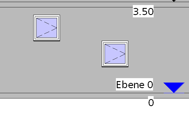

Kodat
Architekt
Beiträge: 310
Nvidia Quadro 2000
erstellt am: 12. Apr. 2007 10:48    Editieren oder löschen Sie diesen Beitrag!  <-- editieren / zitieren -->   Antwort mit Zitat in Fett Antwort mit kursivem Zitat    Unities abgeben: 1 Unity (wenig hilfreich, aber dennoch)2 Unities3 Unities4 Unities5 Unities6 Unities7 Unities8 Unities9 Unities10 Unities Nur für MHiermer 10 Unities + Antwort hilfreich
Hallo Iris.
GEht bei mir auch. Beim kopieren der Fenster hatte sich bei dem höherliegenden Fenster die Basiseben verstellt.
So gehts dann.
