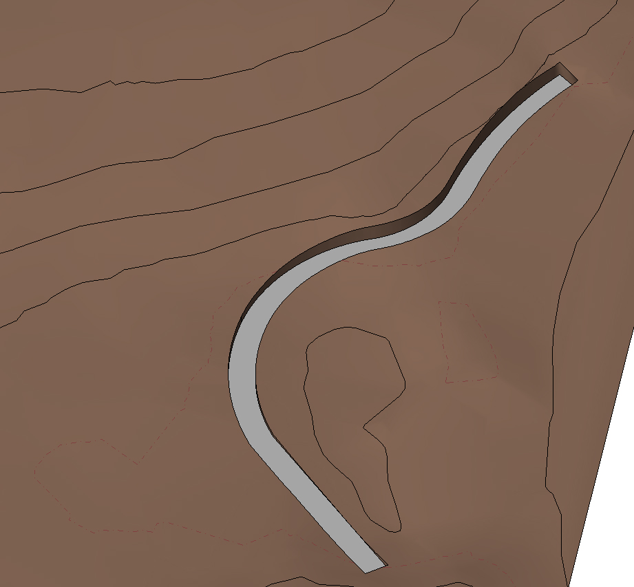

Hallo wollt mal kurz nachfragen wie ihr eine Straße z.b mit verschiedenen Höhen zeichnet!
Ich hab eine Straße wie man auf dem Bild erkennen kann :-) mit sehr vielen Ecken
habe es als Decke gezeichnet!
Muss ich das auch als Gelände zeichnen oder wie bekomme ich schöne rundungen hin!
Danke.....

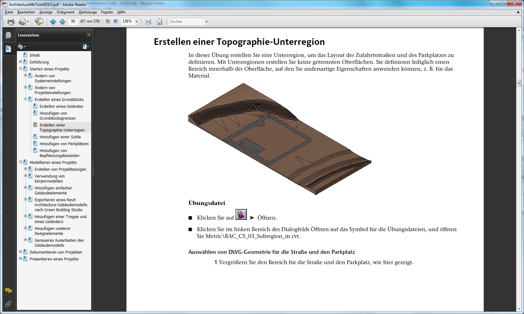

Ich würde in diesem Zusammenhang das Benutzen der Unterregion empfehlen.
Schau mal auf der Adesk.Seite nach dem ArchitectureMtrTutA4DEU.pdf Tutorial, wenn die F1 hilfe nicht ausreichen sollte.
[EDIT]
...ok, wenn ich mir Dein Problem noch mal anschaue, dann hilft dieser Vorschlag nicht unbedingt bei den 3Ecken des Modells...aber die Unterregion könntest Du auf die Topographie anwenden, wenn Du mit dieser auch die Strasse erstellst, um dann verschiedene Oberflächen und Schnittmuster zu erhalten.

die Unterregionen sind nett, taugen im Hang aber oft weniger (für plane Bereiche perfekt), da hier i.d.R. Höhenkoten bearbeitet werden müssen, damit es sauber ausschaut.
Ich biete mal die Sohle als Alternative an, damit läßt sich die Fahrbahn auch unter bzw. über Gelände, wie in der menschgemachten Umgebung ja auch, anlegen und Du kannst streckenweise mit unterschiedlichen Neigungen über Neigungspfeile arbeiten.

servus,
hab das so hinbekommen nur verläuft die Straße oben nicht gerade!
Woran liegt das?
Und wie mache ich es mit dem Bereich wo die Treppen sind, im ersten Bild zu sehen, da habe ich auch mehrere Höhen!
Muss ich da auch ein Gelände zeichnen?
