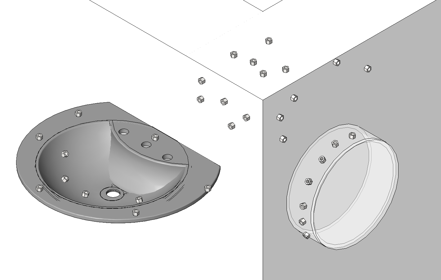

ich habe wiedereinmal ein Problem mit einer Familie, die ich hier angehängt habe. Das Problem dabei ist, dass ich sie nicht frei in meinem Projekt oder als verschachtelte Familie platzieren kann. Ebenso ist das nachträgliche Verschieben auf der Arbeitsebene nur 1-Dimensional möglich.
Habe schon alle (oder besser gesagt viele) Einstellungen geändert und keine Lösung gefunden. Vor ein paar Wochen hatte ich das gleiche Problem scchonmal, was mich fast zur Weissgluht brachte, da in der Familie viele Stunden Arbeit steckten und ich sie dann nicht nutzen konnte. Die einfache, aber aufwändige Lösung war: Nochmal neu modellieren mit den gleichen (würde sogar sagen identischen) Einstellungen und dann hats funktioniert...
Hat Jemand von Euch damit auch schonmal Probleme gehabt? Mit der aktuellen Version von 2009 ists das Gleiche! Habe ich ausprobiert!

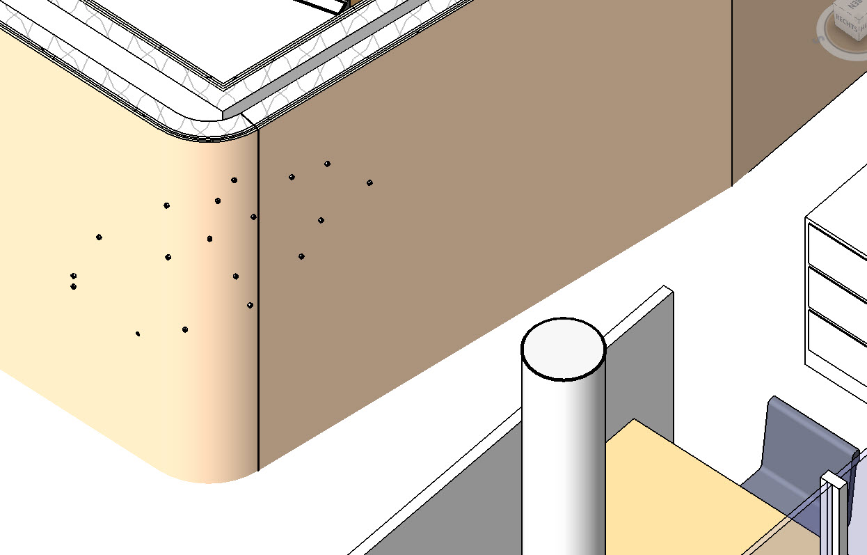

also ich kann Deine Mutter in RAC 2009 überall hinschieben und draufpacken.

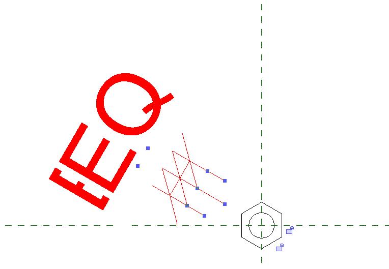

Du kannst anscheinend auch mit Photoshop sehr gut umgehen ;-)! Das ist verhext! Ich habe exakt diese Datei jetzt schon auf 3 verschiedenen Systemen ausprobiert (aktuelle RAC2009-Version) und nirgends klappts!
Hier ist nochmal ein Projekt, und ich hoffe, dass es wenigstens dort nicht funktioniert!
Habe nun herausgefunden, dass das (anscheinend ja nur MEIN) Problem behoben ist, wenn ich alle Bemaßungen und Abhängigkeiten in der Extrusionsskizze lösche...
Und nun habe ich auch den Übeltäter gefunden (s.Bild). Das Setzen de EQ-Abhängigkeit lotrecht zu den Achsen macht keine Probleme, nur im Winkel dazu, wie im Bsp.!
Danke für die Hilfe!!!
