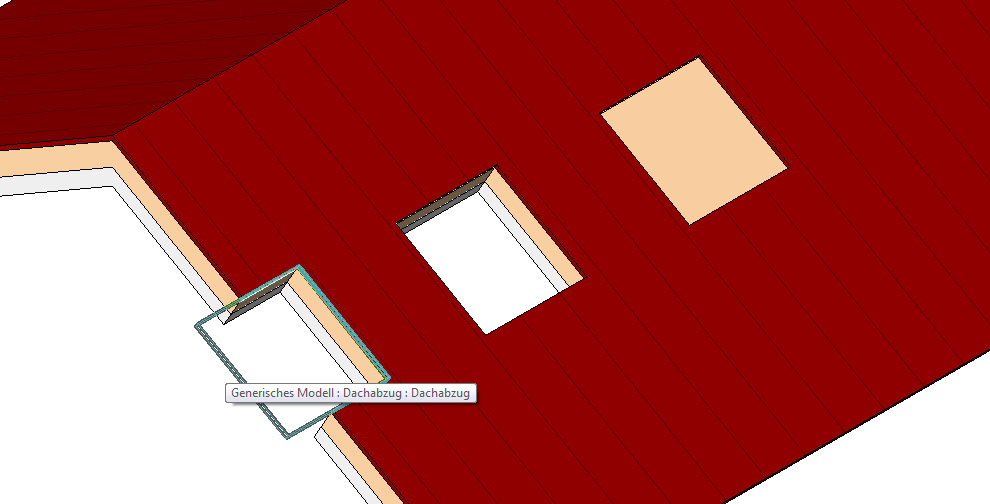

Ich habe mir mit der Familienvorlage "Generisches Modell Dach" eine parametrische Dachöffnung erstellt. Im Projekt habe ich meine einzelnen Dachschichten (Dachhaut, Sparren, Innenausbau) als einzelne Dächer erstellt, um hier mehr Freiheiten beim modellieren (Dachverschneidungen, Längenausdehnung der einzelnen Schichten etc.) zu haben.
Nun wird meine Dachöffnungsfamilie logischerweise immer nur an der äußeren Schicht (Dachhaut) ins Dach eingesetzt. Ist jemandem eine Möglichkeit bekannt, wie ich mit einer Dachöffnungsfamilie mehrere Dächer (hintereinander) durchschneiden kann? Bei Wandöffnungen funktioniert soetwas ja über "Geometrie verbinden". Beim Dach leider nicht :-(

im Editiermodus des horizontalen Abzugskörpers > Geometrie schneiden und nacheinander die verschiedenen Dachschichten wählen. Das war's.

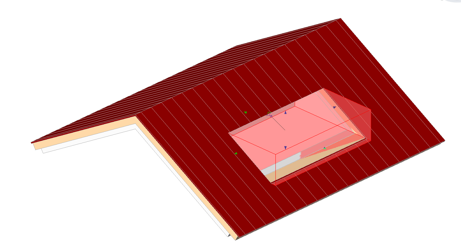

Der Hintergrund: Ich will eine parametrische Gaubenfamilie erstellen. Diese Familie soll für den Dachausschnitt einen Abzugskörper erhalten der beim Einfügen in das Projekt sämtliche Dachschichten auf einmal durchschneidet und nicht nur die Dachschicht auf der die Familie abgesetzt wird.

Habe gerade mal etwas rumprobiert. Es ist einfacher als gedacht. Einfach das Basisbauteil der Abzugsfamilie (diesmal analog zu Deiner erstellt: M_Generisches Modell Dach) ändern, also statt der obersten Dachhaut, die unterste wählen.

Hallo niku, kriege Deinen letzten Tip immer noch nicht richtig rekonstruiert. Wenn ich die Abzugskörperfamilie auf der oberen Dachschicht einfüge wird nur die erste Dachschicht durchstoßen. Klicke ich die Familie an und wähle als Basisbauteil die unterste Dachschicht, wird auch nur die untere Schicht durchstoßen. Mein Dach besteht wie gesagt aus drei Einzeldächern (Dachhaut, Tragschicht, Innenausbau).

Dächer mittels > Geometrie verbinden, verbinden, dann sollte es passen.

Danke. Wenn ich die Abzugsfamilie ganz dicht an einer Dachkante (Ortgang oder Traufe) absetze, werden übrigens gleich alle Dachschichten geschnitten (ohnen Basisbauteilwechsel). Muß die Familie dann anschl nur noch an die richtige Stelle schieben.
