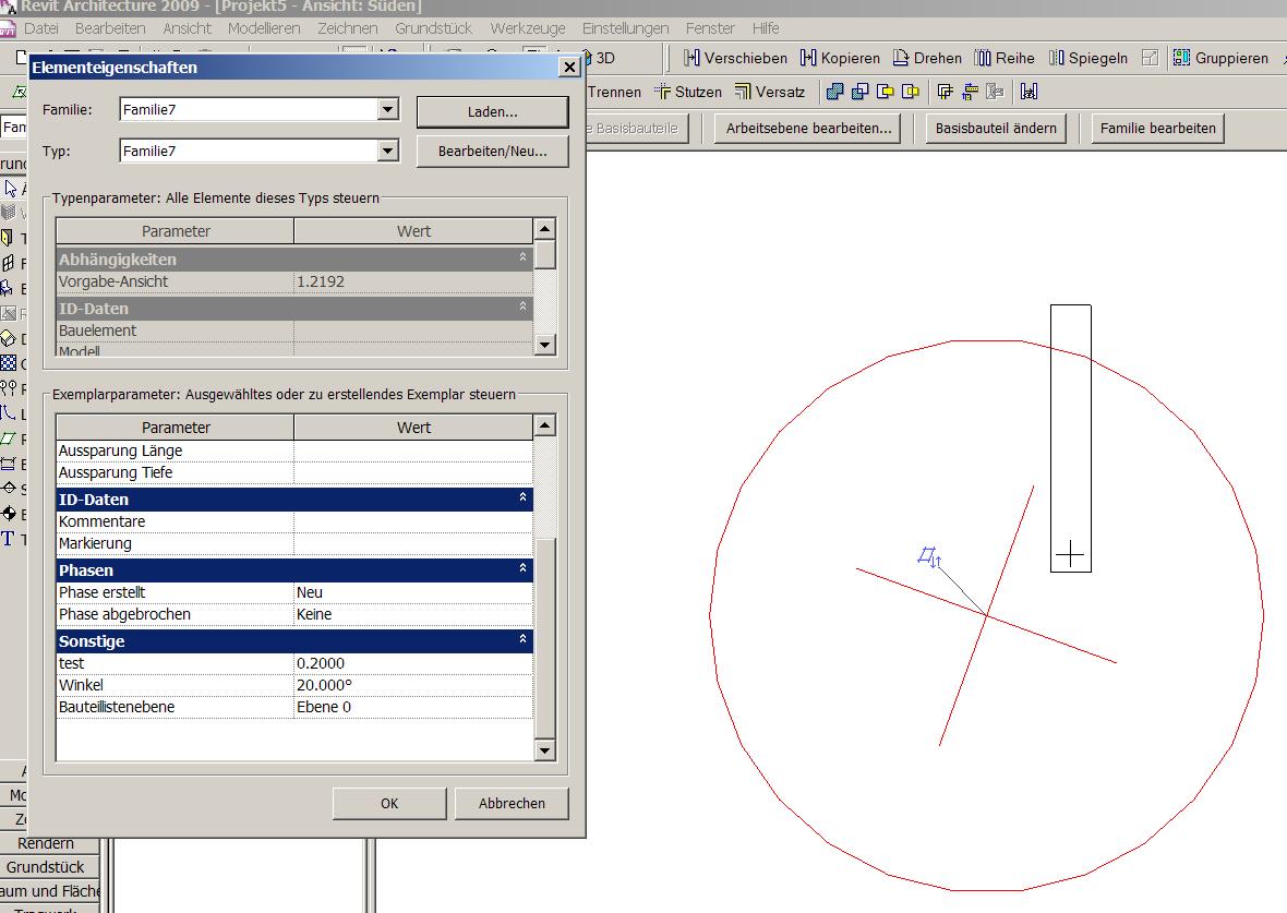

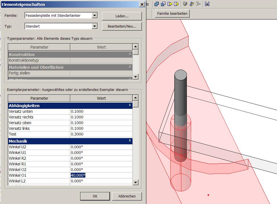

Ich bin jetzt folgendermaßen vorgegangen: Ich habe eine verschachtelte Familie erstellt, wobei sich das komplette Bohrloch (ist kein richtiges Loch, sondern eine normale Extrusion mit Detaillinien) durch Gruppierung der Einzelteile mit einem Winkelparameter dreht und in die Basisfamilie des Fassadenelements geladen wird. Das Fassadenelement bekommt ebenso Winkelparameter, auf die ich mit dem Bohrloch über seine Elementeigenschaften zugreife(Bsp2).

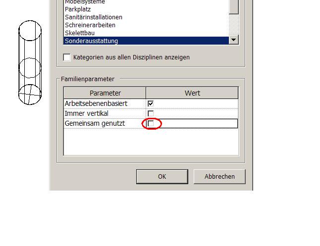

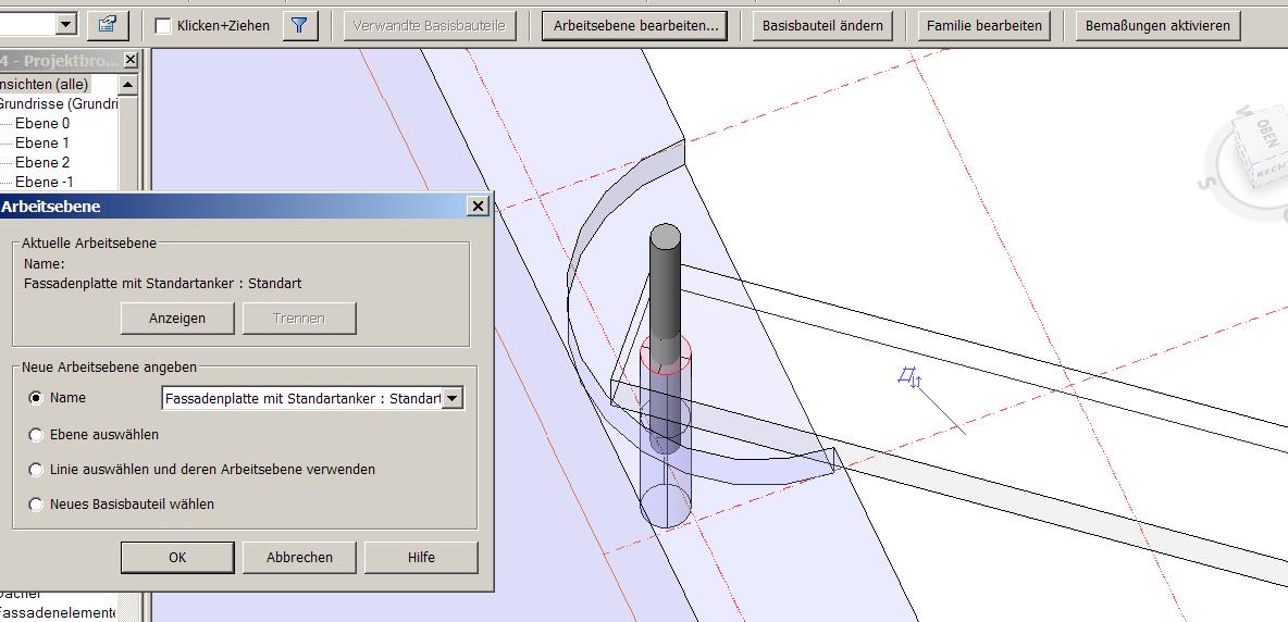

Nun kann ich das Fassadenelement in mein Projekt laden und einen Anker auf dem Bohrloch als Arbeitsebene platzieren(Bsp3). Dies funktioniert aber scheinbar nur, wenn das Bohrloch kein gem.gen. Familientyp (Bsp1) ist, warum auch immer!!! Ansonsten kann ich bei der Platzierung des Ankers nur auf die Oberfläche des Fassadenelements zugreifen. Zu guter letzt gehe ich in die Eementeigenschaften des Fassadenelements und drehe mit dem Winkelparameter das Bohrloch mit angehängtem Anker (Bsp4).
Der springende Punkt hierbei ist, dass sich der Anker nicht nach irgendwelchen Linien dreht, sondern der Drehung der Arbeitsebene (Bohrlochoberfläche) folgt.

....hier noch "Bsp4"
