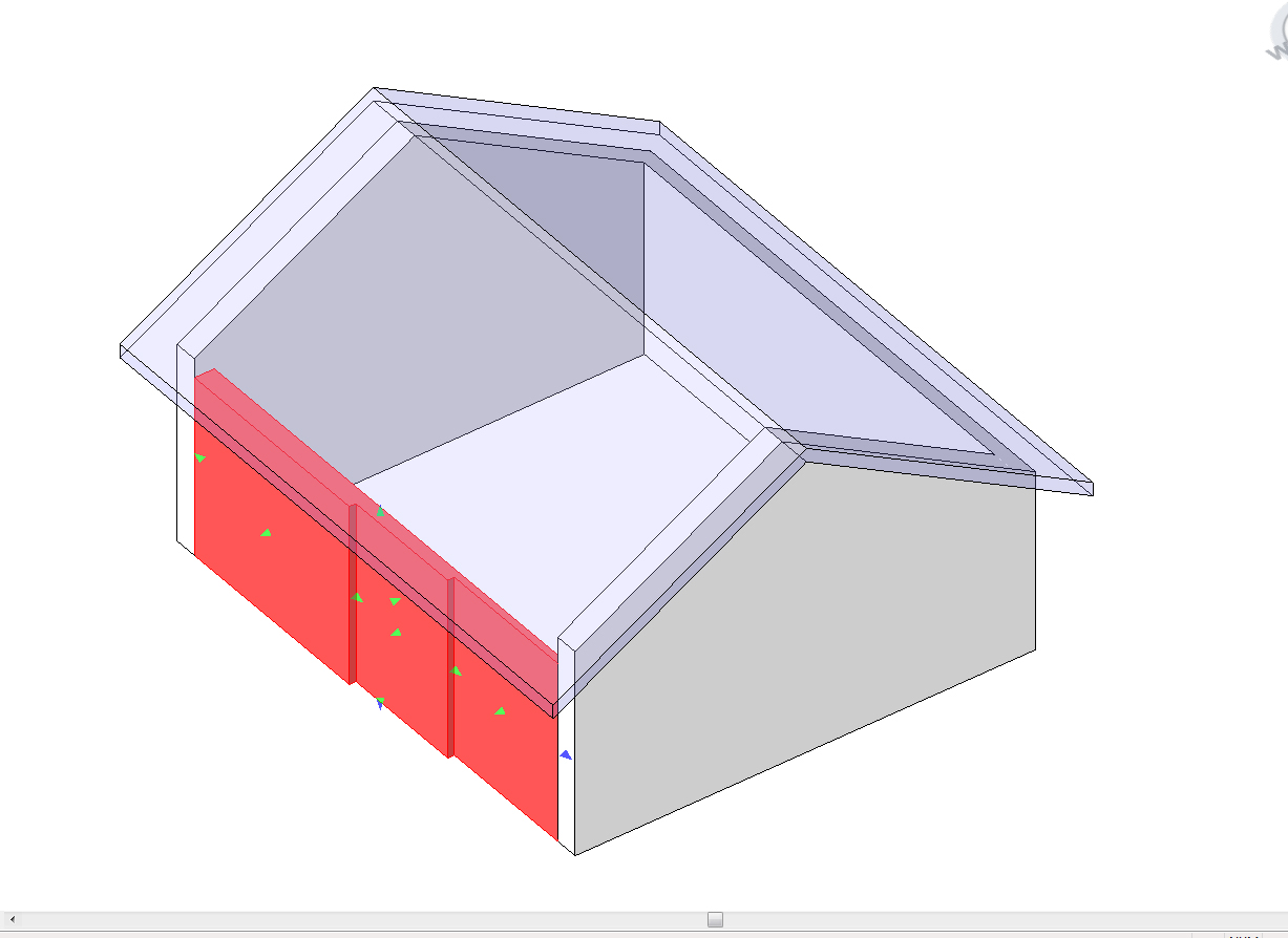

Hallo Revitgemeinde,
bin gerade dabei ein Altbau aufzunehmen und habe da viele (in der Stärke sich ändernde) Wände die ich mit "Schnittprofil bearbeiten" auch ganz gut hin bekomme. Leider habe ich gerade versucht eine Öffnung (Fenster/Türe) zu setzten und dabei löscht mir Revit mein erstelltes Profil wieder. Gibts denn da ne möglichkeit ????
Gruß Jens

Noch ein kleiner Nachtrag:
besteht vieleicht sogar die möglichkeit einen dwg Grundriss mit solchen ungleichmäßigen Wänden einfach "abzugreifen"???
Zum Verständniss: Die Wände beginnen erst dünn und werden dann Stärker...
Danke mal im voraus.
Gruß Jens

Alles klar ich hab es rausgekriegt.
Ganz einfach über
Erstellen->Wand
Damit kann ich die dwg einfach abgreifen und extrudieren.
So einfach kanns gehen.
Gruß Jens

Hi Jens,
Du solltest bedenken, dass für modellierte Wände die üblichen Fuktionen nicht zur Verfügung stehen, z.B. fixieren, trennen, verschneiden etc.

Hi Niku,
hatte ich bemerkt. Stört mich in diesem Fall allerdings nicht, da ich nur eine Bestandsphase brauche und den Neubauteil sowieso ja dann "Normal" reinzeichne.
