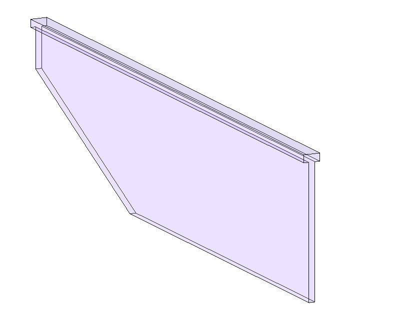

hi leutz ma ne frage zu dem angehängten 3d t-profil!
Wollt wissen ob das so richtig ist wie ich es gemacht habe und ob es noch andere möglichkeiten gibt
es besser zu zeichnen! um z.b Parameter noch hinzuzufügen!
Hab den befehl sweep benutzt
und anschliessend die seiten mit abzugskörper bearbeitet was dann wie ein T-Profil aussieht!
Danke im vorraus!

ist im Prinzip ok. Du könntest aber auch > Tragwerk > Träger > laden > Skelettbau > den gewünschten Träger/Material auswählen und diesen nach Herzenslust editieren.

Wobei er die "abgebissene" Ecke sich auch dort noch in der Familie als Abzugskörper erstellen muss und die Tragwerke überraschen ja auch gerne mal mit halbzölligen Abständen

Sowas würde ich mit einer Linienbasierten generischen Familie anlegen und dann als Skelettbauteil in der Familienkategorie definieren. Die Benötigten Abhängigkeiten können dann ganz "normal" eingefügt werden, ohne sich mit den halbzöllern kloppen zu müssen ;-). Der Träger mit Voute hat zumindest so ganz gut funktioniert...
Abraten würde ich in diesem Fall von der Familie "Körper" (der Screenshot schaut ganz nach dieser Vorlage aus), da die Körper eben was spezielles sind und sich bei verschiedenen Sachen eben auch speziell verhalten. Z. B. kann die Kategorie nicht so leicht gewechselt werden, beim Export sehen die dann evtl auch anders aus... etc.
