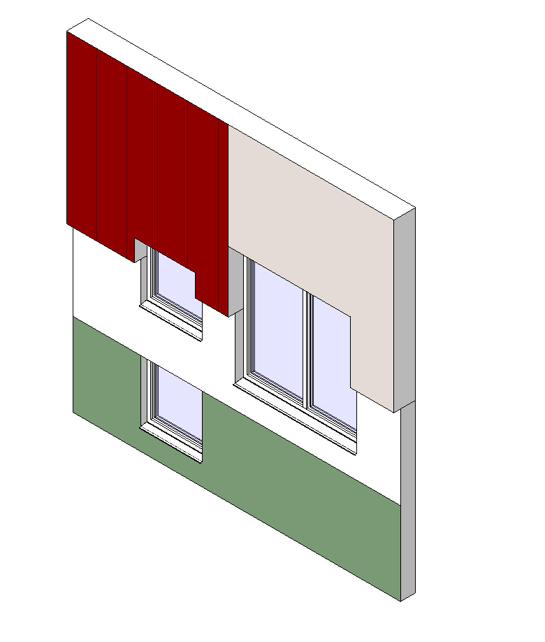

Hallo Leute, wie kann ich in Revit 2009 Flächen färbig anlegen.
Das mit Farbschemata bei Bodenbelägen das geht schon, aber zum Beispiel in Ansichten bei bestimmten Wandflächen, die ich nur farblich abgrenzen möchte. Ich komme momentan einfach nicht zurecht.
Danke und Grüße von Lois Spiesberger

Hi Lois,
> Fläche trennen (Symbol rechts vom Farbeimer) > Geometrie wunschgemäß trennen > mit Farbeimer das gewünschte Material/Farbe zuweisen.

Hi niku, trotzdem noch eine Frage, wie bringe ich in eine frei erzeugte Fläche (Kreis, Rechteck usw.) eine Farbe hinenin, ohne die Fläche zu trennen.
Zum Beispiel ich will in einer Ansicht eine bestimmte Fläche darstellen.
Grüße und Danke von Lois

z.B. analog hierzu mit > zeichnen > Gefüllter Bereich. Über Eingeschaften die gewünschte Farbe zuordnen.
http://ww3.cad.de/foren/ubb/Forum329/HTML/001109.shtml#000003
