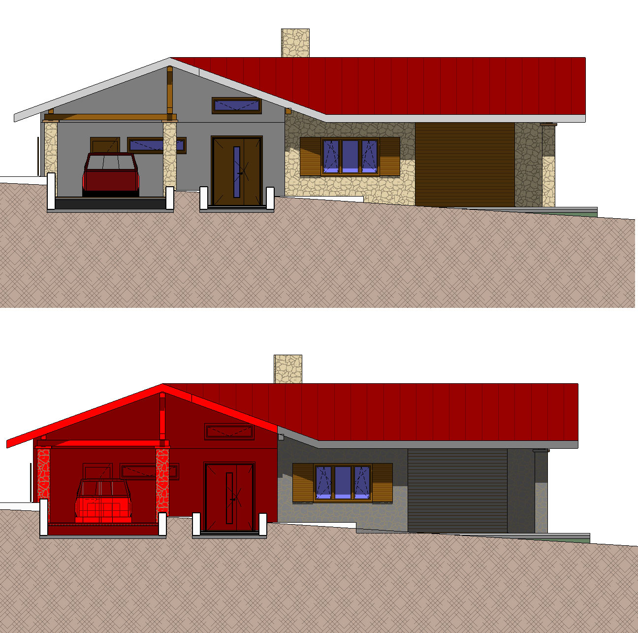

ich wollte eine Übersicht machen, wo ich in einer kleinen Ansicht darstelle welche Teile Bestand und welche Neubau sind.
Ich habe die Ansicht nun über Phasenüberschreibung wie im angefügten Bild gemacht.
Jedoch muss ich nun eine Fläche (siehe grün umrandet) grau machen, da dort ein bestehendes Dach war..mit Fläche trennen konnte ich zwar die Fläche ausschneiden, jedoch kann ich sie ja nicht "übermalen" wegen der Phasenüberschreibung..
Gefüllter Bereich ist schlecht wegen den bestehenden Fenstern..wie könnte man dies lösen? Jemand eine Idee?

koenntest Du bitte den Anhang nochmal ohne Umlaute hochladen.

Gefüllter Bereich ist ok. Du kannst den GB um die Fenster führen, ist mit einigen Mausklicks erledigt.
Gruß niku

Da stand ich wohl bisschen auf der Leitung
Die einfachsten Sachen sind doch manchmal die schwersten
