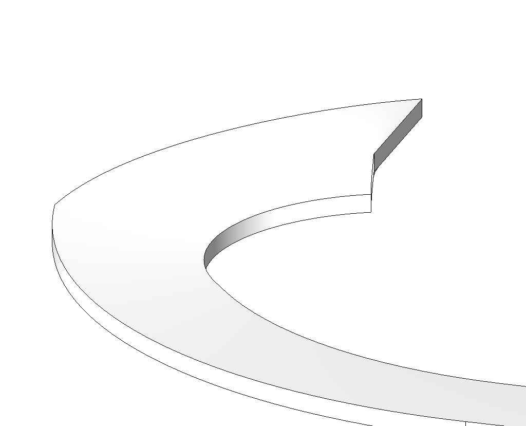

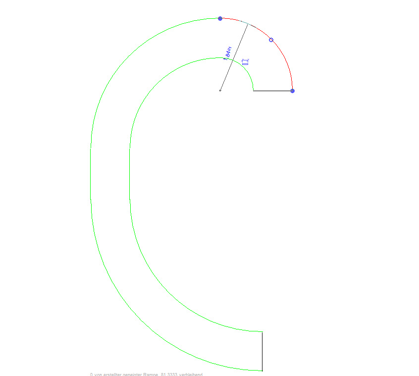

Ich habe flogendes Problem bei meiner Rampe;erstellt habe ich Sie durch den Befehl Treppe,Rampe...

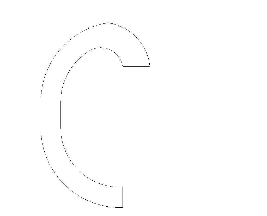

Anfangskote ist -1.20 Endkote +0.02 mit 6% Gefäll. An der Endkote (siehe Grundriss) gibt es einen kleinen Radius, der mein gleichmässiges Gefäll nicht korrekt darstellt. Hat mir jemand einen Lösungsvorschlag?

dass die Rampe sich zum Ende weitet ist gewollt?
Der Übergang vom vorletzten auf den letzen äußeren Bogen ist unsauber konstruiert. Du kannst die Bögen einzeln zupfen, so dass ein fließender Übergang entsteht.
Sollte die Rampe eine durchgängige Laufbreite haben, dann erst eine der Begrenzungen zeichnen und per Versatz die zweite.

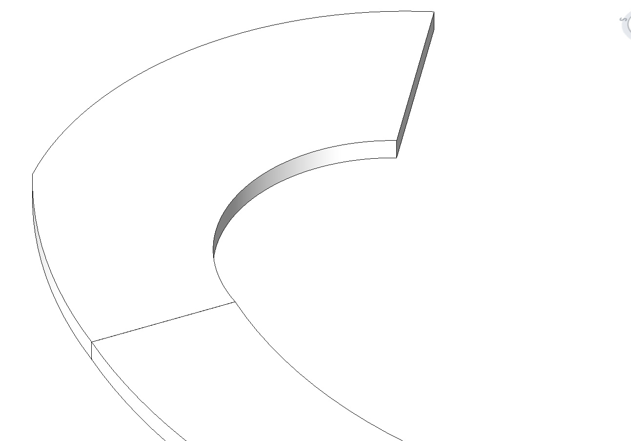

Scheint ein Programmierfehler in RAC zu sein. Analog zu Markus' Vorschlag mit geteilten Rampen klappt es aber.
http://ww3.cad.de/foren/ubb/Forum329/HTML/000395.shtml#000006

Ja, die Rampe muss sich zum Ende weiten.Ist mit RAC Revit Architektur Programm gemeint? Gibt es  eine möglichkeit, wenn ich die Rampe in zwei teilen zeichne, dass ich die linie zwischen den beiden rampen hälften nicht mehr sehe?

Ja, RAC = Revit.
Ja, mit Liniengrafik (Symbol mit der Zeichenfeder) > verdeckte Linien > Linie anklicken.
