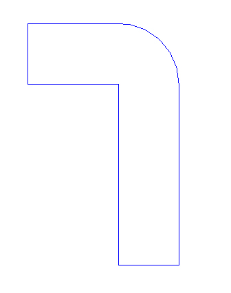

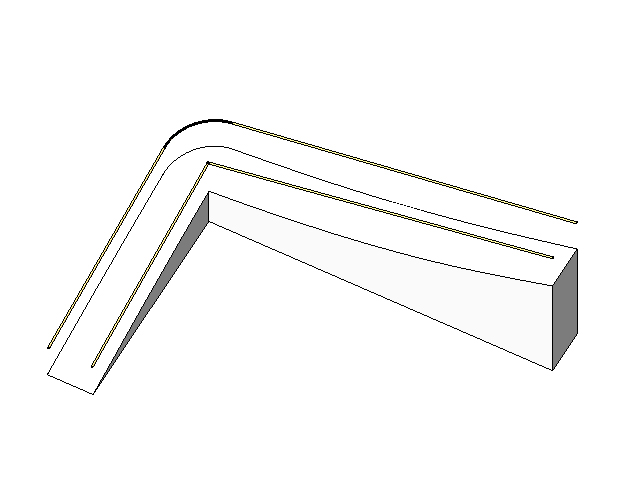

ich scheiter momentan bei dem Versuch eine "gewendelte"Rampe  (siehe Anhang) zu konstruieren.
In der REVIT-Hilfe gibts m.E. keine Erklärung für diesen Fall.
Wer kann mir dazu Tipps geben?

Hallo Iris,
das passt ja mit dem vorigen Beitrag schön zusammen :-).
Vorgehensweise entspricht im Prinzip den Treppen. Die "Wangen" als Begrenzung definieren und den An- und Austritt jeweils als "Steigung".
Wenn Du die Skizze wie im bild 1 gestaltest, gehts dann?

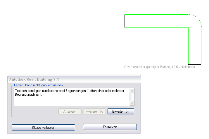

Hallo Max,
ja so habe ich es auch versucht, und obwohl die Begrenzung geschlossen ist, erhalte ich angehängte Fehlermeldung.

Bist Du sicher, dass der Bogen sauber anschliesst? Es kann eigentlich nur an der Konstruktion liegen. MAch mal ein eck draus, mal sehen obs dann geht...
Hast Du mal probiert, die Rampe komplett nochmals zu konstruieren, nur so zum Test?
Wenns nicht geht, kansst Du mir die Datei auch per PM schicken, dann kann ich sie mal angucken...

erstellt am: 13. Apr. 2007 11:30    Editieren oder löschen Sie diesen Beitrag!  <-- editieren / zitieren -->   Antwort mit Zitat in Fett Antwort mit kursivem Zitat    Unities abgeben: 1 Unity (wenig hilfreich, aber dennoch)2 Unities3 Unities4 Unities5 Unities6 Unities7 Unities8 Unities9 Unities10 Unities
Hallo Max,
ja der Bogen ist sauber angeschlossen (auch wenns auf dem Bild nicht so aussieht).
Hab´s mit geraden Linien probiert (Kette!) => funktioniert auch nicht, selbe Fehlermeldung.
Ich gehe folgendermaßen vor:
Befehl Rampe -> Bergrenzung: ich zeichne mit Hilfe der Kette die Außenkanten der Rampe.
Befehl Steigung: ich zeichne die beiden Steigungslinien am anfang und am Ende der Rampe.
Gefehl Skizze fertig stellen: REVIT meldet: "...benötigt mindestens 2 Begrenzungen..."
PS: Die Datei per PM schicken nutzt Dir (und mir) nix, da im Skizzenmodus nicht abgespeichert werden kann

erstellt am: 16. Apr. 2007 08:18    Editieren oder löschen Sie diesen Beitrag!  <-- editieren / zitieren -->   Antwort mit Zitat in Fett Antwort mit kursivem Zitat    Unities abgeben: 1 Unity (wenig hilfreich, aber dennoch)2 Unities3 Unities4 Unities5 Unities6 Unities7 Unities8 Unities9 Unities10 Unities
Hallo Max,
dank Deiner Rampe hab ich meinen Fehler gefunden!
An der Stelle an der die Steigungslinien liegen lagen bei mir darunter noch jeweils die Begrenzungslinie.
Werden die Bergrenzungslinien an dieser Stelle gelöscht funktionierts.
Herzlichen Dank!
Nachtrag:

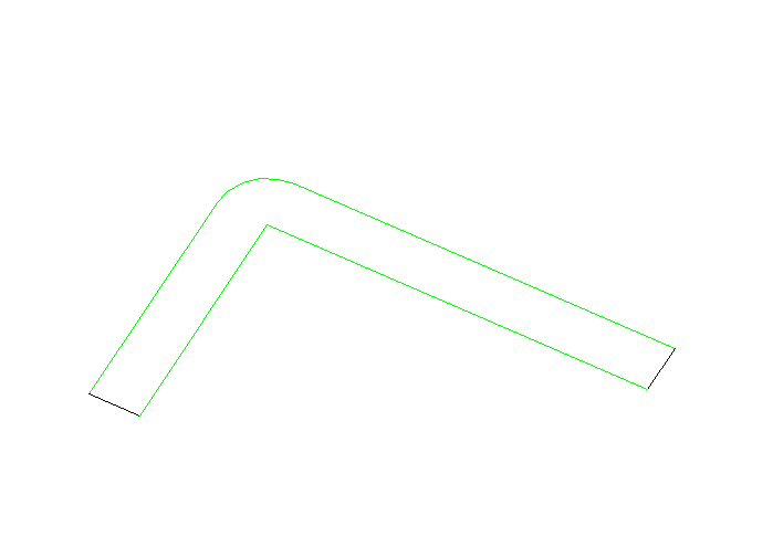

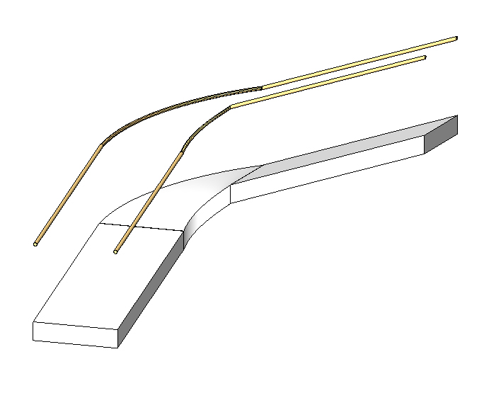

Wie kann man REVIT beibringen dass die geraden Rampenabschnitte
KEINE Querneigung haben sollen? Hast Du noch ´ne Idee?

"Nette" Stolperfalle! Du denkst Dir aber auch Sachen aus  !
Und ich hätte fast gewettet, dass die Frage nach der Neigung auch kommt... Hat mich nämlich auch gewundert  . Andererseits muss Revit das ja irgengdwie verziehen. Warum das ausgerechnet über die ganze Länge sein muss  --> könnten uns höchstens die Programmierer sagen, aber ich glaub ich kenn die Antwort: Geht nicht anders weil...
Nun ja, damits trotzdem so wird wie im Bildchen, muss man - glaube ich jedenfalls - 3 Rampen machen. Revit verziehts nämlich immer ans Rampenende. Ich habs so gemacht, dass ich die 3 Rampen einfach auf die Ebene 0 erstmal alle reingelegt habe und dann die Höhenversätze in den Ansichten abgegriffen und eingetragen habe. Durch die Brust ins Auge, aber es geht, oder?
Vielleicht gibts aber auch noch andere Lösungsmöglichkeiten...

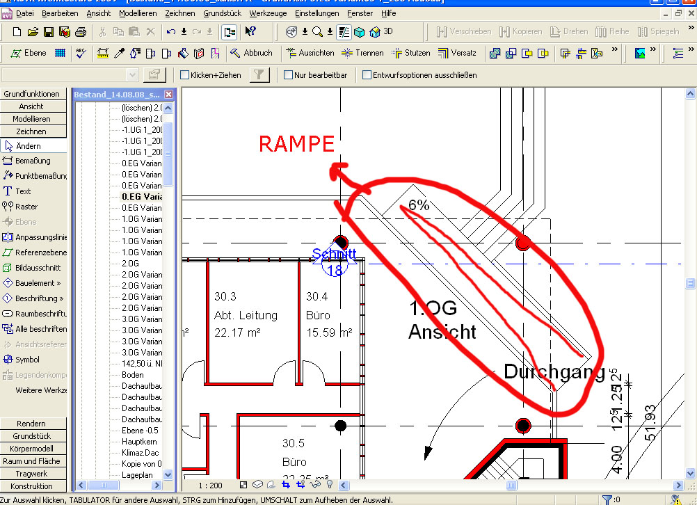

hi ich versuch einen pfeil oder ähnliches für meine Rampe darzustellen ist das irgendwie möglich???? Bei meinen Treppen fehlt teilweise auch der Pfeil der Laufrichtung woran kann es liegen?

Hi
hat da jemand noch ne Idee wieso er keinen Steigungspfeil anzeigt?
hab mal nen Anhang mit meinem Grundriss hochgeladen!!!

erstellt am: 29. Sep. 2008 16:07    Editieren oder löschen Sie diesen Beitrag!  <-- editieren / zitieren -->   Antwort mit Zitat in Fett Antwort mit kursivem Zitat    Unities abgeben: 1 Unity (wenig hilfreich, aber dennoch)2 Unities3 Unities4 Unities5 Unities6 Unities7 Unities8 Unities9 Unities10 Unities Nur für Iris2 10 Unities + Antwort hilfreich
mußt ihn sichtbar machen.
Treppe > Eigenschaften > Pfeile nach oben in allen Ansichten aktivieren.

Bei der Rampe natürlich analog zur Treppe.

erstellt am: 29. Sep. 2008 16:33    Editieren oder löschen Sie diesen Beitrag!  <-- editieren / zitieren -->   Antwort mit Zitat in Fett Antwort mit kursivem Zitat    Unities abgeben: 1 Unity (wenig hilfreich, aber dennoch)2 Unities3 Unities4 Unities5 Unities6 Unities7 Unities8 Unities9 Unities10 Unities Nur für Iris2 10 Unities + Antwort hilfreich
bei der treppe klappt das .. bei der rampe kommt nur der text AUF...
sehe aber keinen Pfeil oder ähnliches!!!!

erstellt am: 29. Sep. 2008 22:46    Editieren oder löschen Sie diesen Beitrag!  <-- editieren / zitieren -->   Antwort mit Zitat in Fett Antwort mit kursivem Zitat    Unities abgeben: 1 Unity (wenig hilfreich, aber dennoch)2 Unities3 Unities4 Unities5 Unities6 Unities7 Unities8 Unities9 Unities10 Unities Nur für Iris2 10 Unities + Antwort hilfreich
Servus,
die grafische Darstellung der Treppen und Rampen sind noch sehr "amerikanisch". Ich würde daher in beiden Fällen eher dazu tendieren die Pfeile komplett zu deaktivieren und stattdessen eine ansehnliche Grafik über Detaillinien oder noch besser über ein Detailbauteil manuell zu ergänzen, damits auch richtig aussieht.

erstellt am: 30. Sep. 2008 12:20    Editieren oder löschen Sie diesen Beitrag!  <-- editieren / zitieren -->   Antwort mit Zitat in Fett Antwort mit kursivem Zitat    Unities abgeben: 1 Unity (wenig hilfreich, aber dennoch)2 Unities3 Unities4 Unities5 Unities6 Unities7 Unities8 Unities9 Unities10 Unities Nur für Iris2 10 Unities + Antwort hilfreich
ja hab ich jetzt auch gemerkt das es sehr amerikanisch ist :-)...
okay alles klar vielen dank :-)

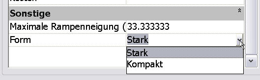

Wie würdet ihr denn eine Rampe konstruieren, die durchgehend die gleiche Dicke hat? (Dh im Gegensatz zu vorherigen Beispielen entsteht unter der Rampe ein freier Bereich, analog einer Treppe, bloss ohne Stufen)

MHiermer
Revit Freelancer
Beiträge: 859
Registriert: 26.01.2006
Win7 64
Revit 2020
erstellt am: 30. Sep. 2008 17:48    Editieren oder löschen Sie diesen Beitrag!  <-- editieren / zitieren -->   Antwort mit Zitat in Fett Antwort mit kursivem Zitat    Unities abgeben: 1 Unity (wenig hilfreich, aber dennoch)2 Unities3 Unities4 Unities5 Unities6 Unities7 Unities8 Unities9 Unities10 Unities Nur für Iris2 10 Unities + Antwort hilfreich
Servus,
was Du suchst, findest Du in den Typeneigenschaften der Rampe.
Ist zwar etwas schlecht übersetzt, regelt aber genau diese Darstellung. Stark = Platte, Kompakt =Keil
